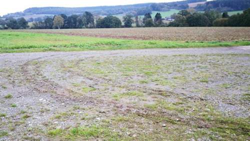

ich brauche mal euren Rat bezüglich des Allrades von meinem erst ja kürzlich gekauften 3.2er XC70.
Bin heute morgen mit meinem Hund zum Wald hochgefahren. Bin dann wie immer rechts auf den Grasstreifen gefahren. Ich wollte mal probieren ob der Allrad funktioniert.
Und zu meinem Erschrecken musste ich feststellen, das vorne links die Räder durchdrehten. So kenne ich das nicht von meinem alten 03er XC70.
Schaut Euch bitte mal die Fotos an, ich weiss jetzt nicht ob das normal oder ob der Allrad defekt ist.
Dieses Problem hatte ich damals beim alten XC und da war bei 275 Tkm nämlich die Verzahnung der Hülse rund gedreht.🙄
Deswegen möchte ich gerne die Meinungen von den Profis haben.😁
Vielen Dank!

@KUMXC schrieb am 10. Oktober 2017 um 17:33:29 Uhr:
Also das sieht doch eher so aus, als ob die Räder links vorn und hinten durchgedreht sind und wenn er rechts Grip hatte und es nur links extrem nass und schmierig gewesen ist, dann wäre das schon vorstellbar. Allerdings hätte er dann wohl runtergeregelt und im Cockpit wäre ESP Mäusekino gewesen. Beim 3,2 reicht doch eigentlich nasser Asphalt zum Test aus....da dreht es vorn ne halbe Umdrehung durch und dann merkt man den Schub von hinten...da braucht es kein Schotter..😉
KUM
Der Pampe auf dem hinteren Reifen nach, gab es auch dort Schlupf.
Auch Rechts sieht man Spuren, ohne Traktion, nützt der beste Allrad nichts.
Um eine Sperrwirkung (links zu rechts) durch Bremseingriff zu erhalten, braucht es genügend Gas.

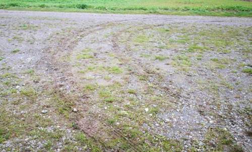

Gestern habe ich mal den Schotter-Test gemacht.
Wenn ich mir da die Spuren so ansehe, denke ich mir mal, das alles einwandfrei funktioniert hat.
Und trotzdem bin ich der Meinung, das der Allradantrieb von dem 03er XC70 irgendwie feinfühliger
war.😕
Naja, wie dem auch sei. Ich bin echt froh, das alles so funzt wie es sein sollte.
Zwei Fotos habe ich unten angehängt.

Ist wirklich wahr und genau das sagte man mir bei Volvo auch. Man kann diesen Antrieb halt nicht mit einem richtigen Offroader vergleichen.
Ich bin jetzt wenigstens beruhigt.😁
