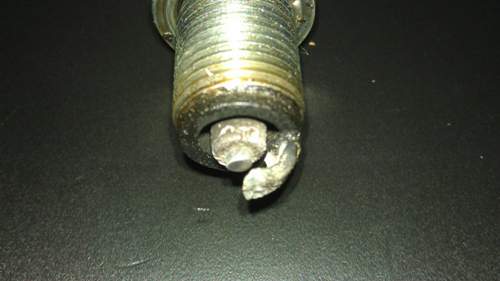

Da das Wetter so zauberhaft sonnig war, habe ich dann eben beschlossen, mir die Kerzen mal anzuschauen. Schonungslose, kritische Selbstreflexion und Ausschluss von Fremdverschulden hat mich dann zu dem Schluss kommen lassen, daß ich ein Depp bin (keine Zustimmung hier bitte, dann werd ich böse 😁).

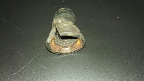

Als ich die Nuss zum Kerzenrausdrehen gefunden und in Augenschein genommen habe, fiel mir sofort auf, daß innen der Gummipfropf (Bild: Gummipfropf) zur Fixierung der Kerze im Werkzeug fehlte. Ich fand den Gummipfropf dann auf der Kerze in Zylinder 1 (der, der am weitesten vom Verteiler entfernt ist).

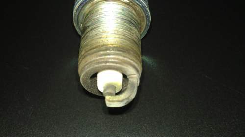

Dadurch hat vermutlich der Kerzenstecker leichte Kontaktprobleme gehabt und für Zündfunkengewitter allüberall gesorgt, was zum erschreckenden Kerzenbild (Bild: Böse Kerze) geführt hat. Die Kerzen der anderen Zylinder (Bild: Gute Kerze) sind da eher unauffällig und hübsch anzuschauen.
Nun hoffe ich, daß mein Verdacht richtig ist und werde dem Elch mal eine neue Kerze gönnen. Hab ja am Freitag im Lotto gewonnen. Nach Reinvestition in einen neuen Lottoschein wurden mir sagenhafte 1,45 Eur bar(!) ausgezahlt. War ganz schön anstrengend, sich zu fragen, was man mit dem Geld anfangen sollte.

Zündung. Sagte ich doch.
Gute Fotos übrigens!
Meine Kristallkugel funktioniert noch.
Nix Sorry, hätte mich auch gewurmt.

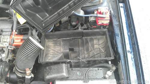

Leider bleibt es spannend. Und mysteriös. Amtlich ist nun, daß es Backfire ist. Mir hats heute den Luftfilterkastendeckel abgesprengt. Dabei fing nach dem Zündkerzenwechsel eigentlich alles ganz vielversprechend an.
Zwischen Bingen und Alzey hab ich Vollgas gegeben. Alles prima. Dann wieder zwischen Frankental und Viernheim. Auch alles schick. Und geknallt hats dann zwischen Viernheim und Kreuz Mannheim. Gerade an XXL und Coca Cola vorbei. Und das ist auch gleichzeitig das Mysteriöse. Bisher hat es nur dort geknallt. Muss wohl das Bermuda Dreieck für Gasanlagen sein. 😁
Luftfilterkastendeckel abgesprengt 😕😕

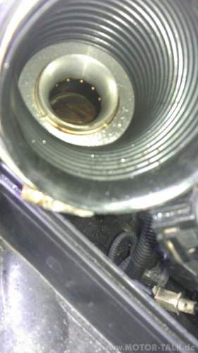

Hat deine Venturi Düse keine Rückschlagklappe? Bei mir spring die Düse raus mit dem Ergebnis das der Motor ausgeht da die ganze Luft am LMM vorbei schießt. Fehler wird auch gesetzt..
Ja, Micha, abgesprengt. Es ist sogar noch viel schlimmer. Siehe Foto und guck schonmal, ob Du sowas in der Garage liegen hast. Vielleicht passt sogar der Kühlmittelbehälter für den Versand in den Luftfilterkasten. 😁
@Chris: Ja, ich hab so ein Kläppchen. Hab vorhin in das große Ansaugrohr reingeschaut. Normalerweise sollte die Klappe doch geschlossen sein, wenn der Sauger nicht zieht, sprich aus ist. Meine Klappe ist komplett offen gewesen. Kann leider nicht erkennen, ob da eine Feder verbaut ist, oder war. Aber ich denke, der Zeitpunkt ist gekommen, mal einen Termin beim Gasanlagenmann im Westerwald zu machen.
Exploded Box
Klappe schließt nicht richtig
Da soll keine Feder sein. Die Klappe hängt eigentlich nach unten. Wenn ein Backfire kommt schließt sie und der Schlauch sprigt raus (da wo bei dir die Düse ist (bei mir sieht es identisch aus).
Ich vermute mal die Klappe hat nicht geschoßen und das hat dein Luftfilter getötet...
Upps, der Luftfilterksten gesprengt. Das ist doof, bei mir war's nur der Deckel, der sich abgehoben hat, aber da waren schon zwei oder drei der sieben Halterungen gebrochen und also nicht mehr alle Clips dran. Ironie des Schicksals: Bis voriges Jahr hatte ich noch ein Lufi-Unterteil da, ist leider wegen meines Umzugs entsorgt worden ...
Deine Bemerkung zum zweiten Foto verstehe ich nicht. Dort ist hinter der Venturidüse die Drosselklappe zu sehen, meintest Du, daß diese offen gewesen sei? Dann hättest Du nicht mehr fahren können ...

@Erwachsener. Die Klappe auf Foto 2 ist nicht die Drosselklappe. Ist die Backfireklappe wie Scuty bereits angemerkt hat. Und EIGENtlich bekomme ich sicher einen neuen gebrauchten Luftfilterkasten. 😉
Kann das sein, daß bei Dir die Venturidüse nicht direkt auf der Drosselklappe sitzt (wie bei mir), sondern vor dem "Knie" unten am Ansaugschlauch, also praktisch senkrecht? Dann ist die Backfire-Klappe also in dieses Knie eingelassen? So könnte ich mir das Foto erklären.
Jedenfalls scheint die Klappe ja nicht wirklich zu helfen, wie gesagt, das war bei mir genauso.
Genau, so ist das.
