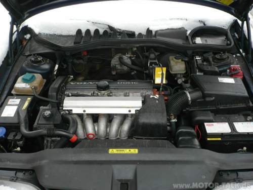

Mach mal ein Foto vom Motorraum (vor allem der Verdampfer) 😁
Das werd ich tun. Foto kommt dann bald.

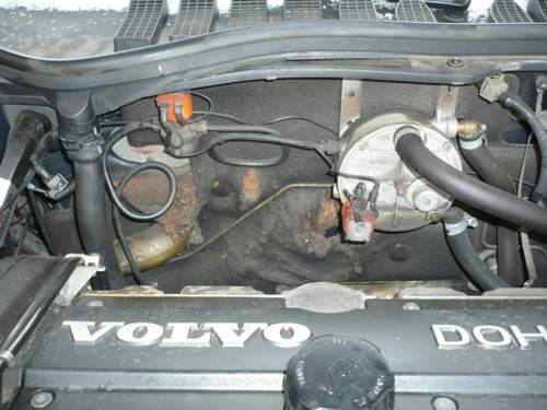

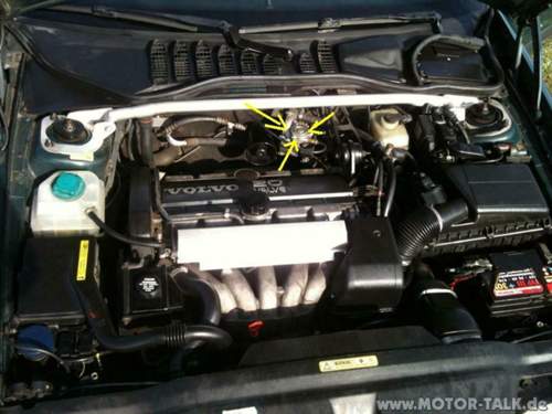

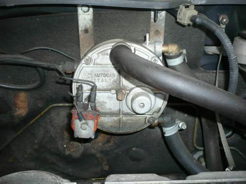

So... Da sind die Bildchen.
Bild 1
Bild 2
Bild 3
Hmm also ich würde vermuten das der Filter im Ventilgehäuse sitzt was auf Foto 3 zu sehen ist in dem Orangenen Teil. Müsste so ein Tomasetto Filter sein. Sowas als Beispiel
http://www.ebay.de/.../300654559176?...
Der Filter muss auf jedem Fall vor dem Verdampfer sein oder halt beim Eingang im Verdampfer (bei mir ist er wo die Gasleitung im Verdampfer reingeht.
Gasanlage
