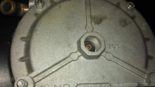

Ich habe ebenfalls solch eine autogas italia eingebaut. War bereits drin, beim Kauf 2007, Einbau 2005. Hat bis vor kurzem einwandfrei funktioniert. nun riecht es aber nach Gas. Der Fehler ist auch heute gefunden worden. Auf der Rückseite des Verdampfers gibr es in der Mitte ein Gewindeloch. Dort hinein gehört scheinbar eine spezielle Schraube. Nun sieht es nicht so aus, als wenn man die irgendwo noch bekommen kann. Ich denke da bleibt nur Neuanfertigung. Dafür wäre aber DEINE als Vorlage unabdingbar wichtig. Ich vermute, Sie ist ähnlich beschaffen, wie die im vorderen Zentrum (zweiteilig, innerer Schraubnippel fungiert wohl als eine Art Absperrschieber.
Nun zu meiner Bitte: KAnst Du die Schraube einmal ausdrehen und Vermessen, sowie ein paar Bilder machen.

Also ohne, daß ich mich jetzt in Richtung Auto bewegen muss hab ich mal ein Foto von einem Verdampfer gemacht, der unserem wohl sehr ähnlich ist. Hab ich auf Ebay für einen Appel und ein Ei geschossen und liegt seit ein paar Monaten in meinem Büro im Regal. Luftlinie 1,5. 😁
Der ist so angekommen und soll funktionstüchtig sein. Allerdings ist da, wie auf dem Bild erkennbar, keine Schraube (am Ende hat mich der Verkäufer bezüglich der Funktionstüchtigkeit glatt angelogen 😕).
Auf jeden Fall kann man reinpusten und ansaugen. Macht dann aber gleich plopp und macht dicht.
Natürlich schau ich dann nochmal am Elch, ob da eine Schraube drin ist. Melde mich dann hier nochmal.

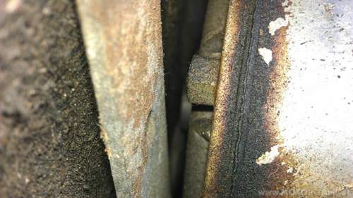

Sooo... ich wollte ja mal schauen, wie das an meinem Verdampfer mit der Schraube aussieht. Das einzige was ich tun konnte, ist, das Foto zu machen, auf dem man leider nix erkennen kann.
Mein Verdampfer ist so befestigt, daß man den nicht so einfach lösen kann, ohne hinterher eine größere Schraubersession zu veranstalten. Wenn ich die beiden Schrauben des Gestells löse, werden die Muttern hinter die Spritzwand fallen und ich krieg das nicht schnell wieder angeschraubt.
Auf dem Foto kann man nicht erkennen, ob da überhaupt eine Schraube drin ist. Sorry...
Verdampfer hinten
Vielleicht noch ein Denkansatz...
Wenn man sich so im Netz umschaut, dann könnte man denken, daß die Autogas Italia Verdampfer baugleich mit Bedini Verdampfern sind. In meinem Fahrzeugschein steht, daß ich einen Verdampfer Typ 132E verbaut habe. Diese Bezeichnung gibts halt auch bei Bedini. Vielleicht weiss da ja jemand mehr.
