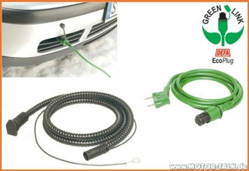

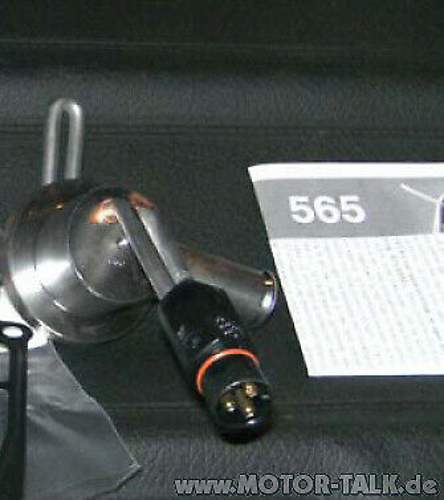

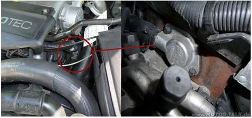

Wie wäre es mit einer Defa-Motorheizung - das Heizelement wird bei diesem Motor einfach gegen einen vorhandenen Anschluss-Seitendeckel getauscht (Dazu muss natürlich dass Kühlwasser abgelassen werden - Werkstattkosten so ca. 50 Euro inkl. Einbau). Das Heizelement kostet so ca. 90 Euro. Dazu wird noch das spezielle Strom-Anschlusskabel benötigt (hab ich bei mir durch das Opel-Emblem geführt) - Das ganze kann man auch zu einer vollwertigen Standheizung ausbauen - es wir halt nur ein 220V Stromanschluss benötigt.
Mein Wagen steht auch bei Minus 10 Grad draussen und bisher musste ich mit dieser Anlage nicht mehr vorglühen.
Bei Interesse kann ich gerne Bilder reinstellen.
VG
Krautero

bist Du sicher, dass damit nicht die komplette Standheizung gemeint war? Dann würde das preislich hinkommen. Nur für den Einbau des Vorwärmers finde ich das jedoch erhelblich übertrieben:
Defa Vorwärmelement Nr.565 ca. 99 Euro
Preis Anschluss-Set: (220V-Anschlusskabel und DEFA-KAbel mit Buchse) 49,90 Euro
Ich habe die Teile bei http://www.carandcamp.com/ bestellt.
Ne freie Werkstatt sollte das in einer Strunde eingebaut haben - der Einbau des Vorwärmelements ist sehr einfach da hier wie gesagt nur ein bereits vorhandener Seitendeckel getauscht wird.
Der Vorteil ist, das man das nach und nach zu einer vollwertigen Standheizung ausbauen kann (inkl. Batterielader, Innenraumheizgerät, Zeitschaltuhr). Also ich bin super zufrieden mit dem Teil - ist nicht so wartungsintensiv wie eine Dieselbetriebene Standheizung und auch nicht so teuer (günstigstes Angebot bei meinem Wagen 1700 Euro!).
Nachteil: Abhängig von einer Streckdose - dafür als komplette Standheizung aber nur halb so teuer.
Vorteil: schön warmes Auto in der Früh, Motor klingt wesentlich entspannter als ohne vorheizen. Die Stromkosten halten sich auch in Grenzen.
Krautero
