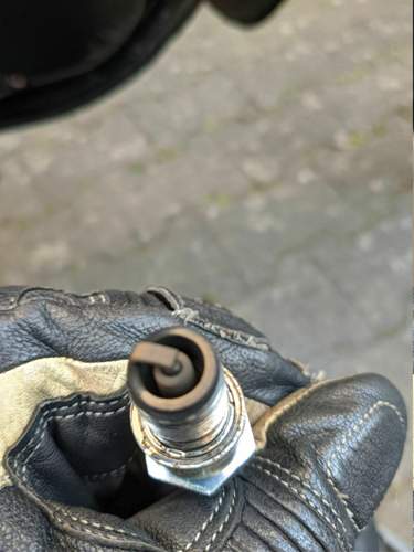

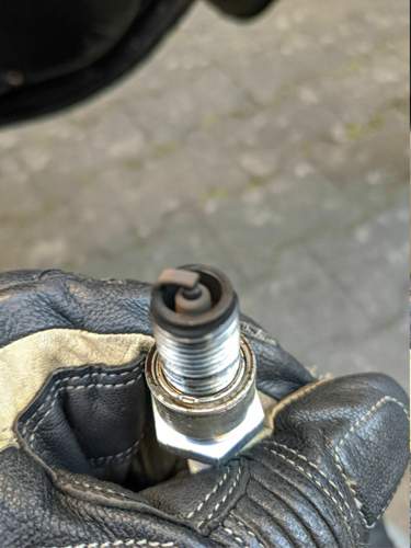

So, wollte mich mal wieder melden. Hab die DT letzten Donnerstag aus der Werkstatt geholt. Motor mit neuem Kolben und gehonten Zylinder läuft jetzt richtig gut, muss wohl aber noch etwas eingestellt werden. Die Maschine ist keine Rakete aber das war ja sowieso klar... :-) Der Mechaniker sagte ich muss das Teil jetzt erst mal ca. 500 km mit wechselnder Belastung einfahren, nicht zu heiß werdenlassen etc. Was noch im Argen ist: Der Korb vom Luftfilter Element fehlt, Luftfiler hat keinen Halt, Schwinge innen extrem verrostet, konnte deshalb die Lager nicht wechseln, Gabel etwas ausgeschlagen aber noch ok. Moped jetzt mit der Motorrevision trotzdem gut in der Reihe. Der oder die Vorbesitzer waren wohl echte Experten, haben schnll das nötigste gemacht und weg damit.
Habe mir den Korb in Kleinanzeigen besorgt und heute drauf gebaut. Danach sprang sie gleich um einiges schlechter an, mhmm. Bekommt wohl jetzt nicht mehr so freizügig Luft mit richtig sitzendem Luftfilter. Die DT stottert auch beim Beschleunigen aus dem unteren Drehzahlbereich, besonders wenn sie noch kalt ist. Oben raus beschleunigt sie allerdings recht sauber. Habe mal ein paar Kerzenbilder angehängt, Moped nach Ankuft abgestellt, sofort Kerze raus und fotografiert. Sieht doch recht rehbraun aus, oder ? Ich vermute aber sie bekommt in der Teillast nicht genug Sprit und stottert deshalb oder was kann der Grund sein? Zu dem finde ich auch das der Motor recht heiss wird. Viel einstellen kann man ja eigentlich nicht am Mikuni VM28 SC.
Leerlaufdüse #25, Hauptdüse #140
ÖL: Putoline TT Sport vollsynt.
Zündung laut Werkstatt einwandfrei eingestellt.
Werde erst mal nichts verstellen und weiter einfahren. Was meint Ihr zu dem Kerzenbild ?
Gruß,
Frank

Sieht gut aus, ja.
Du kannst höchstens zur Probe die Dûsennadel 1 oder 2 Kerben hôher hängen.
Damit liefe sie erwas fetter im Teillastbereich.
Oder der Vergaser ist nicht wirklich gründlich gesäubert worden.
Auch eine grôssere Leerlaufdüse wäre eine Option zum ausprobieren.
Hast Du Unterlagen über die Originalbedûsung?
25 scheint mir sehr kkein zu sein für einen 28 mm Vergaser.
Wenn ich mich nicht völlig irre, hat der 24er Mikuni Vergaser an meiner RD 250 z.B. eine 40 er Leerlaufdüse.
HD jedenfalls ist eine 120 er drinnen.

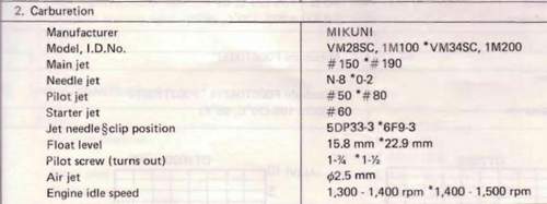

Von Topham habe ich ein Manual über den Vergaser, dort ist folgende Leerlaufdüse angegeben:
VM22/210
Wäre ja dann eine noch kleinere Düse als die derzeit montierte wenn man den ersten Wert (22) betrachtet. Was bedeutet die 210 ?
Das im Anhang ist aus dem Original Yamaha Service Manual. Was ist jetzt richtig ? :-)
Carburetion
Hi. Ich glaube zwar dass die Nummer 22/210 eine interne Nummer von Mikuni ist und nichts mit Grôsse zu tun hat.
Aber da müsstest Du mal bei Tooham Mikuni anfragen.
Lt.Deinem Bild hätte der VM 28 Vergaser also Hauptdüse 150, Düsennadel gehört in ndie 3.Kerbe von oben
und sollte "Pilot Jet", Leerlaufdüse bedeuten, wäre das Grösse 50.
Jemand anderer Meinung?

Moin,
die "Pilot-Jet" Düse ist definitiv die Leerlaufdüse und die Bezeichnung VM22/210 ist wohl nur die Typenbezeichnung von Mikuni. Ob sich durch den Wert auch die Größe herausfinden lässt weiß ich nicht.
Bei Yamaha hat Sie die Partnumber 193-14142-80 in der sich wohl die Größeangabe #80 oder 193-14142-50 Größe #50 befindet. Wo allerdings der Unterschied zwischen der Mikuni Bezeichnung und der von Yamaha liegt, keine Ahnung ?
In der Rechnung der Werkstatt steht, Vergaser demontiert und Bedüsung (angeliefert) nach Werksvorgaben abgeändert = Leerlaufdüse #25, Hauptdüse #140, Schwimmerstand 16mm
Das wäre ja dann nach Yamaha eine 193-14142-25 und die gibt es auch, wäre dann aber lauf Manual viel zu klein was das stottern im Teillastbereich erklären würde.

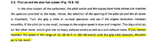

Der Absatz im Anhang aus dem "Mikuni VM Carburetor Tuning Manual" trifft genau auf das Verhalten meiner DT zu
Pilotjet
Das ist gut. Da hast Du ja echt aufschlussreiche Literatur. Solche Hinweise stehen in meinen Werkstatt oder Rep.anl.Büchern nicht drin...
Ja, da würde ich an Deiner Stelle, wenn mal wieder Zeit und Lust vorhanden ist, die Leerlaufdüse in der Größe 50 von Topham (sofern dort lieferbar) bestellen, diese einsetzen und schauen ob das Problem damit gelöst ist.
Moin,
das "Manual von Topham" beschreibt sicherlich den "allgemeinen Auslieferungszustand" und muss ja von der Bedüsung nicht unbedingt zu Deinem Modell passen.
Mein letzter Vergaser den ich neu gekauft habe, war auch "Standardbedüst", den musste ich erstmal auf meinen Motor abstimmen, bzw. mit dessen Standarddüsen bestücken...
