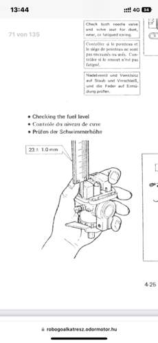

Nadelventil - macht im Grunde was es soll. Drückt den Schwimmer nach oben, aber vielleicht könnte die Feder etwas an Druck verloren haben? Kann ich überhaupt nicht beurteilen. Wie könnte ich das denn feststellen?
Die Hauptdüse ist original (80), und alle Düsen sind frei. Habe ich heute nochmal kontrolliert.
Schwimmer… habe ich versucht nach Handbuch einzustellen, bin mir nur nicht ganz sicher ob ich es richtig gemacht habe. Auf dem Bild (siehe Anhang) sieht es so aus als müsse man die Höhe im heruntergedrückten Zustand messen, so dass die Feder also ganz reingedrückt ist (da ja der Finger auf dem Schwimmer liegt. Das ist aber komisch, da die zwei Metallplättchen normalerweise grob immer parallel stehen, also dort wo die Ventilnadel dagegen drückt, allerdings muss ich es, wenn ich es so mache wie beschrieben, viel weiter rausbiegen. Ich hab‘s trotzdem mal probiert, sie springt so gar nicht erst an.
Jetzt habe ich den Schwimmer wieder so eingestellt wie ich es kannte, das heißt im umgedrehten Zustand wie abgebildet die Höhe gemessen - ohne den Schwimmer gegen die Feder zu drücken, hab‘s mit 22 und 23 mm probiert. Ich hab auch einen anderen Schwimmer probiert, hat alles nichts verbessert (falls der undicht wäre).
