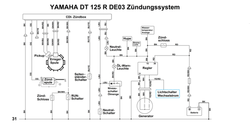

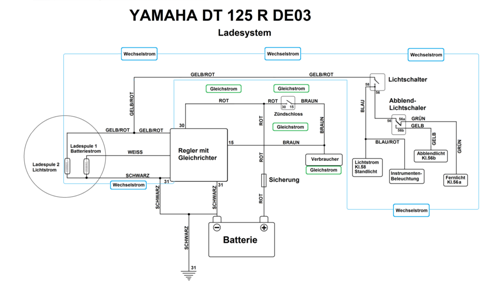

Hab mal ne Skizze vom Ladesystem und vom Zündsystem gemacht.
Gilt aber nur für die 2-PHASEN-LIMA.
Das komplette Licht wird hier mit Wechselstrom betrieben.
Ausser Bremslicht und Parklicht.
Am besten die Spannung am Lichtschalter messen.
Hier liegt Wechselspannung an.
DT 125 R DE03 Ladesystem
DT 125 R DE03 Zündungssystem
