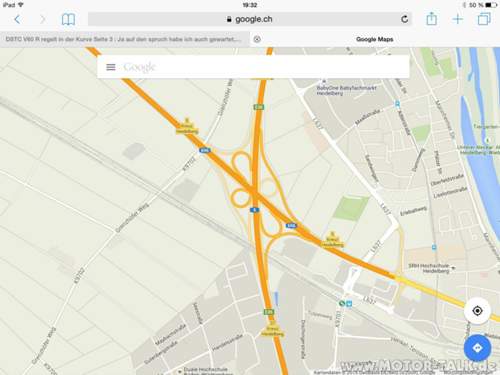

Fährt zufällig jemand regelmäßig in Heidelberg von der A5 ab und kennt die Kurve von der A5 auf die A656 und kann mir sagen ob bei seinem Volvo V60 da das DSTC greift?
Auf GoogleEarth sehen die Kurven doch wie ganz normale Autobahnkreuzkurven aus. Mit welcher Geschwindigkeit fährst du denn da durch?
Edit: Du schreibst es ja auf Seite 1, die langgezogene Kurve mit 80-100. Sollte überhaupt kein Problem sein ohne das das DTSC regelt. Leider gibt es ja Werkstätten die nur mit Fehlermeldungen arbeiten können. Wenn keine Fehlermeldung da ist, muß alles in Ordnung sein.🙁
Von der A5 die Abzweigung auf die A656 sind wir letztes Jahr mal mit einem VW T5 gefahren, vom Hockenheimring zum Hotel in Heidelberg, aber kennen kann man davon nichts...
Entscheidend wäre noch von Norden oder Süden, nach Osten oder Westen und natürlich mit welchem Tempo?

@T3P4: Ja, das ist eine schöne langezogen Autobahnabfahrt, die eigentlich bisher lediglich dem V60 D5 R DSTC Flackern entlockt. Mit S60, V70, XC60 konnten wir die alle mit 90-100km/h durchfahren. Vor ein paar Tagen gab es auch eine DTSC Fehlermeldung "Wartung erforderlich". Beim Neustart kam dann DTSC abgeschaltet. Bis zu meinem Termin beim Händler war der Fehler wieder weg und sie konnten auch nichts aus dem Fehlerspeicher auslesen.
@TomOldi: Es handelt sich um die Abfahrt der A5 von Süden kommend auf die A656 Richtung Heidelberg Stadtmitte. Tempo so ab 80km/h ohne große und abrupte Lenkbewegungen, dann leuchtet und regelt das DSTC. Diese Kurve ist eigentlich richtig schön langezogen und läd eigentlich alle Pendler ein sie so zu durchfahren.
