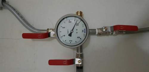

Folgendes Problem habe ich dennoch.
Und zwar habe ich in diesem Teil, zwischen den 3 Kugelhähnen und dem Manometer irgendwo eine Undichtigkeit, kann diese aber nicht finden.
Wenn ich Druck drauf gebe aufs Manometer und alle 3 Kugelhähne Absperre ist am nächsten Tag kein Druck mehr drauf, aber man hört kein Zischen etc.
Wie findet man das Leck am besten? Und jemand einen Tipp zum festschrauben der Kugelhähne? Wenn ich die so fest wie es geht festziehe sind die leider in einer Position wo ich die Wandmontage knicken kann.
20191210
Seifenwasser oder Lecksuchspray dürften das Leck sichtbar machen.
Zum Festziehen vielleicht etwas mehr Teflonband drum machen.
Mit (Loctite/Henkel) Dichtfaden verschraubt, kann man die Position auch später noch verändern, im Gegensatz zu Teflonband.
