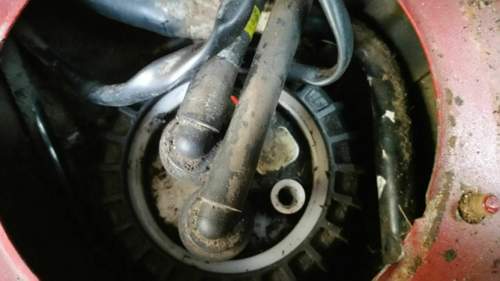

Vielleicht wurde beim Benzinpumpentausch ein Fehler genacht z.B. das man die 2 Leitungen vertauscht hat oben. Den "Fail" hatte ich vor paar Wochen mit dem Skoda Fabia, da hat VW die Anschlüsse am Benzinfilter vertauscht (der hat ein integrierten Druckregler) und der Wagen sprang nicht mehr an.
Kann ich mir eigentlich nicht vorstellen. Die Schläuche kommen unter einer Abdeckung hervor. Der Platz ist eng.
Der Dreck, der auf dem Bild zu sehen ist, wurde natürlich beseitigt 😉
Hallo, die Kerzen sind nass. Sollte also richtig rum angeschlossen sein.
Wenn Vor und Rücklauf vertauscht wären, dann würde die Membran vom Druckregler wohl schon durch sein.
Guter Einwand.
