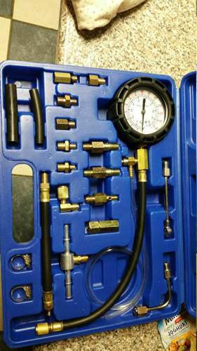

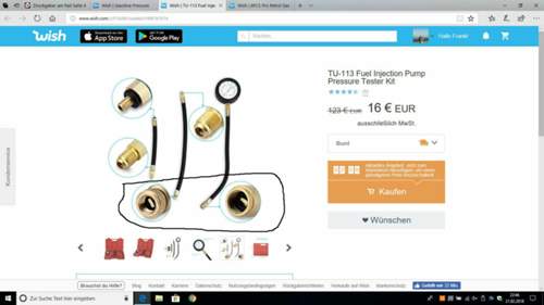

Ich habe gerade das Benzindruck-Messgerät bekommen, was ich mir bestellt hatte. Das Anschlussstück passt leider nicht. So ein Mist. Jetzt muss ich mit den beigefügten Schläuchen arbeiten. Dazu muss ich aber doch das Ventil raus drehen. Oder gibt es etwas anderes?
Bei Ebay gekauft?
Roter Koffer?
Bin ich drauf reingefallen.
Nein, ein blauer Koffer. War ein Angebot aus Deutschland mit Rückgabegarantie. Inhalt Wasser aber wie im roten Koffer.
Den Winkelanschluss fand ich gut.
Und was hast du damit gemacht? Mit den beigefügten Schläuchen müsste es doch auch gehen.
Das Ventil ließe sich doch raus drehen. Ist doch wie ein Ventil am Autoreifen. Oder wie habt ihr den Benzindruck dann gemessen?

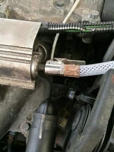

Moin, bei dem Satz sollte so etwas wie auf dem Bild dabei sein .
Benzindruck
Guten morgen, mein Koffer war von eBay, Versand aus Deutschland aber mit Chinesischer Beschreibung.
da das ganze recht günstig war habe ich es behalten.
Benzindruck habe ich dann doch nicht ermittelt.
Pumpe war neu und der Druckregler in ordnung.
Meine Motorprobleme waren ja das die Verteilerkappe innen sehr oft kondenswasser hatte.
Kam aus dem Öl vim Kurzstrecken fahren.
Ah, okay. Ich weiß jetzt nicht, ob man einen kleineren Anschluss bekommt. Dann wäre das Gerät für drn Hobbygebrauch noch brauchbar.
Man könnte auch mit den beigefügten Schläuchen arbeiten. Dann müsste man aber das Ventil raus schrauben aus dem Rail.
Moin, oder du besorgst dir beim Reifenhändler so etwas :
https://www.amazon.de/s/ref=sr_st_price-asc-rank?...
eine Seite abgesägt , Schlauch daran , Fertig

Moin - mag vielleicht mal jemand eine Verknüpfung (eBay, amazon) zu einem Prüfer veröffentlichen, der den passenden Adapter dabei hat (plug'n'play)?
Dankeschön...

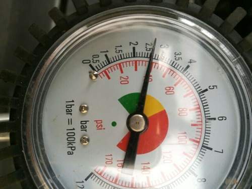

Moin,
ich hatte doch geschrieben , was für ein Anschluss das Schrader - Ventil hat .
siehe Bilder ist nen ganz normaler Luftdruckprüfer .
Benzindruck2
Benzindruck
Hallo Asterix1962
Sollte der druck nicht bei 3bar liegen?
Komme leider auch nur auf die 2,6/7 bar, ist das ausreichend?
Mfg Hannes
Moin, ,
meiner ist damit ohne Probleme gelaufen ,war nen , 10 Ventiler ,
der Ist-Wert den Volvo angibt , kenne ich nicht .
MfG
Lt. Haynes "regulated fuel pressure 3,03 bars"
