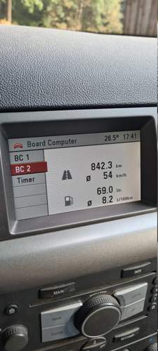

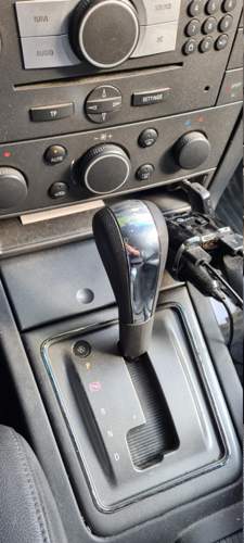

@OpelJo
Bitte sehr. BC1 ist heute resetet worden, musste mal wieder tanken.
Damit Du auch glaubst das ich wirklich den 2.2 direct fahre, habe ich 3 Bilder mehr gemacht 😉
Andre

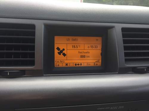

+2
Ja meiner ist ein Schalter , hab jetzt nichts aktuelles als Foto da. Aber das zeigt es Vollgetankt als Reichweite an. 2.2direct caravan 2004 5gang
