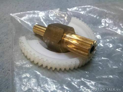

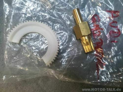

Also die qualität ist schon recht beeindruckend. Aber wielange sowas halten würde kann ich naturlich nicht sagen. Mir kam nur die idee da ich mit dem 3D Drucker sehr viel ausdrucke, auch schon zahnräder für die lüftungsanlage in unseren linienbusse...
Michael
Hey...
Angaben zum Zahnrad kann ich leider nicht machen da ich es einmal gemessen habe und mir keine Notizen gemacht habe.
Tut mir Leid.
Müsste wenn dann eine weitere Drosselklappe auseinander bauen und dieses Zahnrad noch einmal nachmessen, dann fräsen und gucken wie gut die zähne ineinander packen.
Auch ein Kam-Werkzeug habe ich nicht benutzt.
Habe ein Programm geschrieben wo ich einfach die Zahnteilung eingebe und es gefräst wird.
Das gegossene Ritzel habe ich da abgefräst wo es in das Metallteil übergeht, ist ja mit einander sozusagen verschmolzen.
Den Rest rausgepuhlt.
Die Drosselklappe hat noch ein kleines Zahnrad, dieses kann mann auch erneuern wenn mann will, aber
das hat eine breite Zahnfläche und daher hat das neue Alu Zahnrad was ich bischen breiter gemacht habe genug gesunde Zähne gehabt wo es die Nächsten 100 000T KM halten muss.
War alles in allem ein bischen Gefummel, aber hat gut geklappt.
Werde noch paar Bilder hochladen....

Ich habe das selber repariert! Das ist nicht einfach aber get.
20140223-184933
20140223-184949

@bajusz66
Das ist doch mal was! Gratuliere und "Hut ab".
.............ich denke, Du hast aber auch die erforderlichen Werkzeugmaschinen oder?
Übrigens kann man das Zahnrad zwischen Antrieb und dem Zahnsegment auch ganz leicht durch eine ZR aus den Saugrohrklappen tauschen.
Sind beide identisch.
Es kann lediglich sein, dass die Zentrierbohrung etwas augebohrt werden muss.
Das Zahnsegment ist natürlich schwieriger, das es nicht zu demontieren geht und man eine neues Zahnsegment auf dem alten nach Entfernen des Kunstoffsegmentes befestigen muss.
