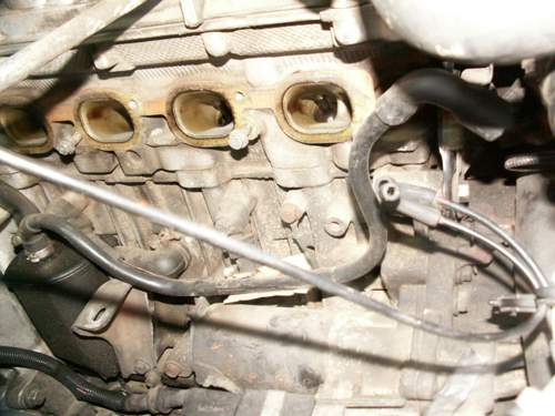

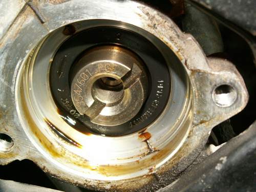

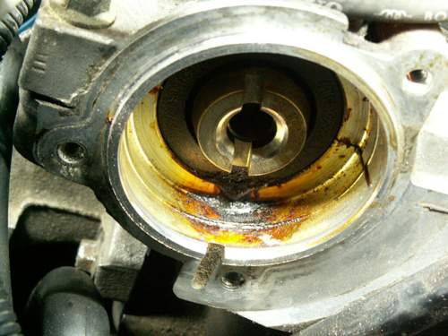

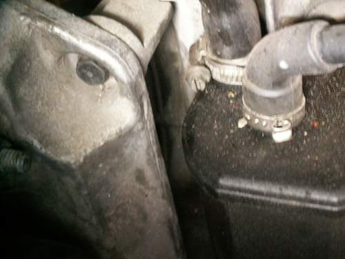

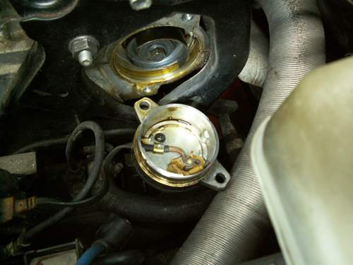

Meiner, ja. Nach diesem 'optischem Ergebnis' (und auch etwas 'Ölschlammassel' im 90°-Winkelrohr (LuFi <-> DK) habe ich die Ölfalle (KGE) getauscht; musste feststellen: sie war von Vorbesitzer(n) wohl schonmal getauscht (Schlauchschelle links jinten Bild 3 ist nicht VOLVO-like, zudem war die 'Falle' auch einwandfrei) !!
Da das ganze Material ('Geschläuch' etc- ;-) ) eh vorhanden -> Alles ersetzt (Bild5, leider verwackelt/schlechtes Licht).
Ergebis -> fast unverändert !!! Obwohl vorher getestet, ob die Öffnungen am Motorblock durchgängig sind ! Muss noch weiter 'erforscht' werden, was da los ist. Am Flammsiebanschluss des 90°-Rohrs hat irgendwer den 'Anschlag' für den Siebeinsatz komplett weggebohrt - offenbar, um eine vermeintlich grössere Sogwirkung zum Entlüften der Ölfalle zu erzeugen (Original ist dort ein nur etwa 5mm-Loch !) 😠.

@Zug_Spitzer
und jetzt hast du das problem das dir das öl irendwo rausgedrückt wird ?
@Gagi1911 schrieb am 18. Oktober 2015 um 11:28:03 Uhr:
@Zug_Spitzer

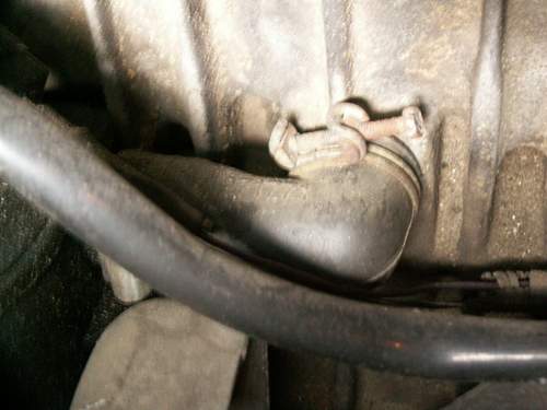

Noch keine Ahnung - evtl. 'mitverbrannt' ? Bis hoch zu den NW-Dichtungen wird sich das ja hoffentl. nicht drücken 😰 ? NW-Dichtungen muss ich noch tauschen (Bild 6 war NWS-Lager Zustand einige Wochen nachdem ich mal einigermassen gesäubert hatte (Bild5; unter'm Zündverteiler wurde natürlich auch gesäubert - in dem Augenblick allerdings noch nicht ;-) ).
