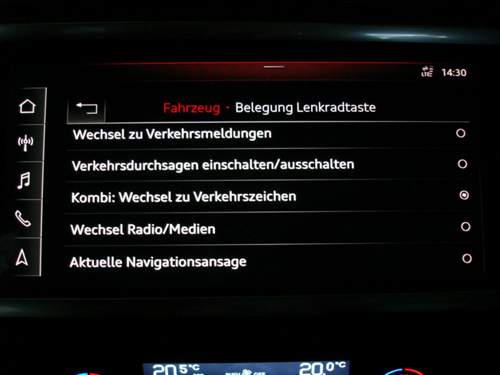

zu alle dem kommt noch, dass der angeblich frei belegbare Schaltknopf im Lenkrad (*) auch nur sehr eingeschränkt nutzbar ist. Für Drive select überhaupt nicht.
lg
Wieso das?
Funktioniert bei mir wunderbar. (A3)
Und es ist weitläufig bekannt, dass Drive Select nach dem Neustart, je nach Modus, falsche Tatsachen vorgaukelt. Die Entwickler in ganz VAG haben es nicht hinbekommen das gerade zu bügeln, dass nach dem Neustart die Bedingungen der Typgenehmigung aktiviert sein müssen.
... weil anscheinend nur das in den Bildern aufgeführte geht...
lg
Dsc00029
Dsc00030

Btw. dass die „*“ Taste nur mit gefühlt 8 (unnützen) Funktionen belegt werden kann, sagt alles über die IT Fähigkeiten beim Hersteller...
