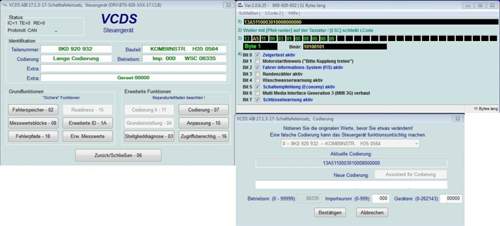

Hallo Leute,
ich habe mich heute noch einmal an die Programmierung gemacht.
Also nochmal von vorne. Meine Auto ist immernoch ein Facelift Handschalter mit 3g+ und der Standard Geschwindigkeitsabhängige Servolenkung.
@Arpaio
Ich habe nun Scottys Programmierung rückgängig gemacht und deine Auflistung als Grundlage genommen.

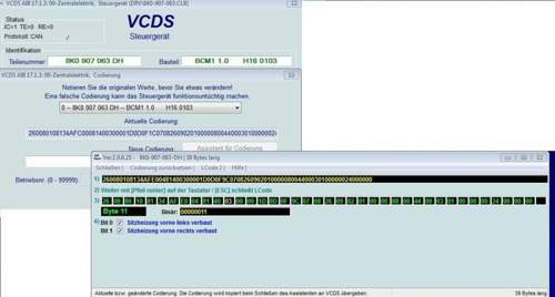

Du musst im 09er
Byte 7, Bit 0 auf 1 (ich denke du meintest hier Bit 5 und nicht Bit 0 richtig?)
Byte 8, Bit 2 auf 1
Byte 11, Bit 7 auf 1
Byte 17, Bit 7 auf 1
APK 66, auf 47
APK 70, von 14 auf 46
Stg 17
Byte 1, Bit 3 auf 1
Stg 44
Byte 3, Bit 0 auf 1
Die Anpassung im STG17 ist bei mir der Rundenzähler, warum muss der dafür gesetzt werden? (siehe Bild)
Byte 17 Bit 7 ist bei mir nach wie vor nicht vorhanden. (siehe Bild)
Mit deiner Auflistung wir die Lenkung nicht berücksichtigt
Dafür muss Byte 8 Bit 4 gesetzt werden, hab ich jedenfalls gemacht, damit man unter Individuell auch die Lenkung anpassen kann richtig?
Das ganze äußert sich jetzt so. Effizienzprogramm, comfort, auto, dynamic und individuel sind alle verfügbar. In der Gasannahme merkt man einen deutlichen Unterschied.
Bei der Lenkung meine ich keinen Unterschied merken zu können.
Bild-1
Bild-2

Das verstehe ich schon, doch kannst du oder jemand anderes bitte auf meine Fragen eingehen?
  1. Und warum weicht deine Aufllistung dann von Scottys ab?
  2. Byte 7, Bit 0 auf 1 (ich denke du meintest hier Bit 5 und nicht Bit 0 richtig?)
  3. Die Anpassung im STG17 ist bei mir der Rundenzähler, warum muss der dafür gesetzt werden?
  4. Mit deiner Auflistung wir die Lenkung nicht berücksichtigt Dafür muss Byte 8 Bit 4 gesetzt werden, hab ich jedenfalls gemacht, damit man unter Individuell auch die Lenkung anpassen kann richtig?

Doch ich habe im STG9 Kein Byte17 Bit 7 nur zwei Einträge zur Sitzheizung. Und Warum im STG17 Byte 1 Bit 3.
Kannst du mir sagen Scotty warum ich das Bit 7 nicht habe und warum der Rundenzähler für DS akiviert werden soll?
BINÄR codieren!
nur weil keine checkbox da ist heißt es nicht das man es nicht codieren kann
was für ein rundenzähler? der hat damit gar nichts zu tun
Ok, wusste nicht, dass man das auch kann. Werde mal nachlesen wie das geht.
Und was hat das nun mit dem Rundenzähler auf sich? Warum soll das Bit laut Arpaio gesetzt werden?
