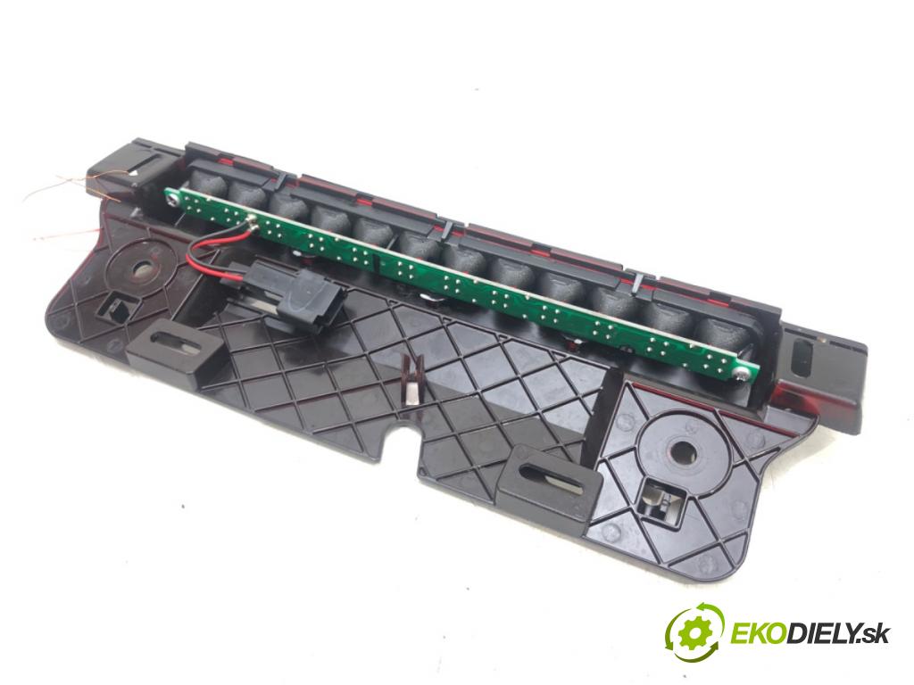

Ich muss diesen Monat zur HU, doch leider funktioniert meine 3 Bremsleuchte
hinter der Heckscheibe nicht richtig (LED`s gehen nur Teilweise).
Mir wurde bei ATU gesagt die 3. Leuchte sei Tüv relevant und es wäre ein
erheblicher Mangel.
Nun zu meinem Problem, es ist keine Bremsleuchte mehr lieferbar.
Teile-Nr.: 25961508
Egal ob bei Opel oder aus dem Zubehör. Habe viel telefoniert und im Internet gesucht.
Nun zu meinen Fragen. Ist die nicht oder teilweise funktionierende Leuchte
ein erheblicher Mangel? So das die Plakette verweigert werden könnte?
Und wo könnte ich eine neue Leuchte herbekommen?
Was habe ich für möglichkeiten?

Es ist aber banal zu reparieren, also pack den Lötkolben aus und kauf dir für €2 eine Tüte rote LEDs: https://www.ekodiely.sk/photos/3/478777/64365e11453ee.jpeg

Mein erster Gedanke war ähnlich wie der von Melanzana.
Hast du im Bekanntenkreis keinen Elektroniker der dir die LED's austauschen kann?
Das ist wirklich kein Hexenwerk.

sind bestimmt smd Led, kannst eigentlich mitn kleinem Lötkolben aus und einlöten

naja, 4-Türer sind wirklich extrem selten (ist eher Ostblock-Ware), kann schon sein, daß die Leuchte nicht mehr lieferbar ist.
Es gibt auch universelle dritte Bremsleuchten als Ersatz.
Hatte ich dieses Jahr genauso . TÜV hat gesagt, sind noch 2leuchten da (somit i.o) steht so im Bericht, Plakette gab es daher ohne Probleme. Würde es daher drauf anlegen 😉 atu macht halt auch gerne Geld mit schlechter Leistung und vielen Extras :P
Also ich denke ich werde es einfach drauf anlegen und auf Milde hoffen :-)
Fals ich nicht durchkomme suche ich mir jemanden der technisch besser drauf ist wie ich,
um die Dinger zu löten.
Ich danke euch jedenfalls erstmal :-)
