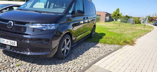

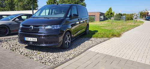

Bekommt unter anderen neue Schuhe
Fertig

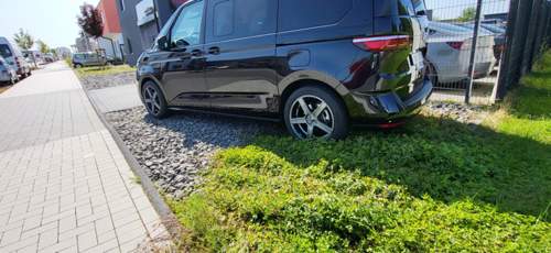

Das Design der Felge ist nicht meins und diese sind mir zu "offen", aber zum Glück gibt es für jeden Geschmack mittlerweile genug Auswahl, so dass jeder glücklich wird. Als jemand der von Hand wäscht beneide ich dich allerdings um das Design 🙂
Sehr schön finde ich wie die Felgen im Radkasten stehen, das ist wirklich stimmig und gefällt mir.
Hast du noch Federn und/oder Spurlatten verbaut? Falls du andere Federn verbaut hast, würde ich mich freuen wenn du mir ein paar Infos dazu geben würdest:
Hattest du vorher das Standartfahrwerk?
Wieviel tiefer ist er gekommen?
Wie ist der Komfort/Unterschied im Vergleich zu vorher?
Viel Freude mit den neuen Schuhen und eine kratzerfreie Fahrt.

Ja ich mag das Offene.. denn sie sind einfach sauber zu halten....

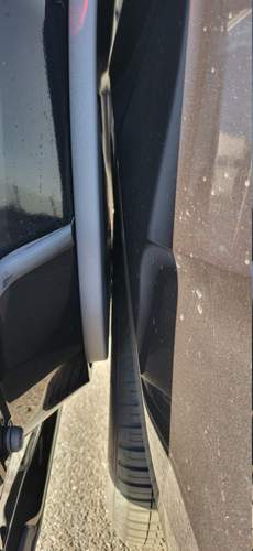

Die Felge ist denke ich das max.....8.5 J ET 45..
Da ist zwischen Tür und Gummi null Platz und je nachdem wie das Auto steht kommt die ST die letzten 10 cm am Reifen... aber passt..
Denke aber ohne Tieferlegung wäre es nicht gegangen.
Ich habe das normale Fahrwerk verbaut... und habe die H&R Federn nun verbaut..
Vorne 30 mm hinten 35 mm.
Serie war der 235/55 R17 jetzt 245/45 R19...
Das wenige was man spürt denke ich kommt vom weniger Gummi.. die Tieferlegung würde man gegenüber Serie null spüren wenn ich die Serienräder gelassen hätte. Ehrlich.
Es ist ein Mehrwert an Fahrkomfort. Er wirkt nicht sooooo schwammig ohne dabei hart zu wirken..
Einfach perfekt...
Knapp

Ui, das ist wirklich knapp, aber wenn es passt umso besser. Für die vorherigen Baureihen gab es Scharniere mit einer anderen Öffnungsposition. Dann kommt die Tür etwas weiter raus.
Kannst du bei Zeiten nochmal ein Foto parallel von der ganzen Seite machen? Ich würde gerne mal die Luft zwischen Radkasten und Reifen ganz sehen.
Was kostet der Einbau der Federn?
