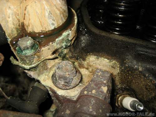

2. Problem dazu Bild 2
Thermostat war etwas locker und fast die komplette Kühlerflüssigkeit ist da raus, siehe auf den Bildern. Diesen habe ich fest angezogen
und Kühlerwasser nachgeschüttet.

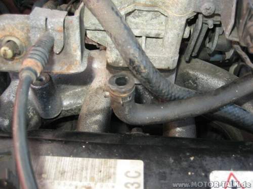

Noch ein paar Bilder gemacht und Motor gestartet. Mir ist gleich aufgefallen das er gas gibt. Ersten Gang rein und wirklich fährt von alleine, in Zweiten gibt weiter Gas und im Dritten auch. Bin ohne Gas zu geben gefahren, Auto wieder abgestellt.
Gibt nich immer weiter Gas sonder nur so alls wenn ich leicht aufs Pedal drücke. Oder als ob das Standgas erhöt wäre????
Keine Ahnung, bitte um dringende Hilfe.
Vielleicht habe ich den Luftfilter zu fest gezogen(angeschraubt)???

Gibt alleine Gas, dieses Problem ist beseitigt.
Auf dem Bild ist ein Schlauch zu sehen, dieser war nicht richtig drauf!🙂
Habe diesen jetzt richtig an den Luftfilter dran gemacht und siehe da, das Problem mit alleine Gas geben ist weg. 🙂
