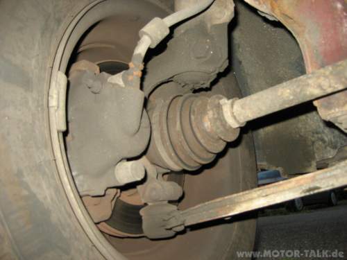

3. Problem dazu Bild 3 und 4
Hier habe ich massive Schmiere Fett die austritt am linken vorderen Reifen Fahrerseite, Beifahrer Seite is alles in Ordnung
dazu Bild 5 zum vergleich!
Was is das, wo kommt das her und ist das Lebensgefährlich????

okay, so habe ich wenigstens bemerkt, dass das ganze Kühlwasser weg ist und dort im motoraum verteil ist verkocht oder so, und das wichtigste mit der Achsmanchette.
Hatte doch etwas gutes. Glück im Unglück
