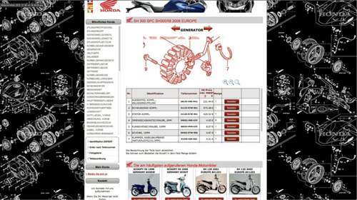

PikUp-Sensor oder Zünd-Impuls-Geber genannt:
https://www.ebay.de/itm/313586859170?...
Befindet sich immer am Stator der Lichtmaschine - bei deinen Störungsbild liegt vermutl. ein Kabelbruch zur Zünd-Impuls-Spule vor.
Du bist ein Glückspilz, weil deiner nur 69 € kostet ... beim Hondas SH-Reihe löhnt man dafür ca. 450 €.
Mit Einbau in der Werkstatt betragen die Kosten dann ca. 720 €.
Die Pikup-Spule ist dort immer in den Kabelbaum fest mit eingebunden, deshalb wird der ganze Mist so teuer.

@Pahul schrieb am 13. September 2021 um 19:46:28 Uhr:
Vielen Dank für Deine Prognose :-) Falls der Wechsel der Zündspule nichts bringt, wird das wohl der nächste Schritt sein. Wenn ich Dich richtig verstanden habe, muss ich den kompletten Stator wechseln, ist das richtig?

Der Zündimpulsgeber sollte mit dem passenden Stator für deinen Piaggio x9 500 i.e. Evolution anbei sein:
https://www.ebay.de/itm/133454529814?...
anbei sein.
