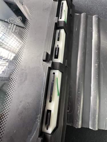

hat schon jemand von euch die Zierleisten von den hinteren Dreiecksfenster getauscht?
Ich habe mir ein komplett neues Fenster bestellt (da es die Leiste nicht einzeln zu kaufen gibt) und würde die Leiste gerne austauschen. Nur bekomme ich diese leider nicht komplett ab, siehe Beispielfoto im Anhang. Die Clips (grün markiert) sind überhaupt kein Problem, nur der untere Teil wehrt sich… Hat hier jemand einen Tipp, bevor ich hier etwas beschädige oder verbiege?
Danke schon mal und liebe Grüße!

Zerstörungsfrei wird sich das nicht lösen lassen. Bleibt nur die Scheibe rausschneiden.

Die Demontage der Leiste vom ausgebauten! Ersatzfenster hat sich dann doch als recht einfach erwiesen. An der Unterseite ist die Zierleiste von innen mit Metallhacken befestigt. Biegt man diese gerade, passen sie durch den Schlitz und man hat die Leiste in der Hand.
Schwieriger hingegen war die Demontage der Leiste vom eingebauten Fenster! Da man an diese Hacken im eingebauten Zustand nicht rankommt, half nur rohe Gewalt, klappte aber schlussendlich.
Auch beim Einbauen musste ich etwas improvisieren, um die Leiste unten zu fixieren. Nun ist aber alles dran und im Nachhinein gesehen keine große Sache, wenn man weiss, wie es geht :D
Eventuell hilft diese Info mal jemandem!
