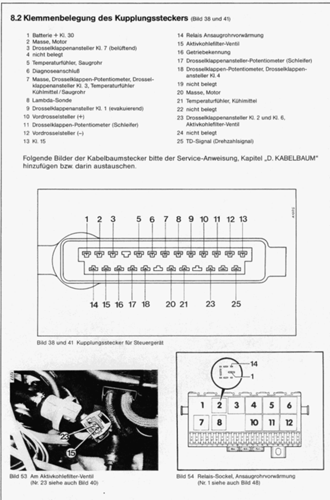

mein B4 ABT 90 PS hat anstelle des DZM nur eine Uhr.
Hat jemand von euch das schon mal umgebaut? Ist es sehr schwierig und was muß ich dabei beachten?

Auf der Hauptplatine sind zwar die Anschlüsse da,
aber es müssen erst noch vier Steckkontakte eingelötet
werden, da einen Uhr bekanntlich keine Signale fürn
Drehzahlmesser braucht.

Mahlzeit, hab das bei meinem C4 versucht, das mit dem Zeiteisen ausbauen und nen Drehzahlmesser einbauen, ist garnicht so einfach. Das mit den 4 Kontakten ist schon nicht verkehrt, jedoch fehlten bei mir auf der Platine auch noch ein paar Widerstände uind Dioden. Da man jedoch nirgendwo einen genauen Schaltplan bekommt, ist es unmöglich, diese Teile da einzulöten. Bin jetzt noch auf der suche nach einem kompletten Tacho, so das ich meine Platine fertig machen kann und dann wieder eine verkaufe. Also, wenn du nicht der Beste im Löten und mit elektronischem Schnickschnack bist, kauf dir leiber ein komplettes Teil!

In meinen PP (Bj. '91) ließ sich ein "neues" KI mit DZM problemlos funktionierend einbauen, das Drehzahlsignal wird demnach bis zum Stecker durchgeführt. (Benötigt wird es für das Ecotronic-Steuergerät ja ohnehin.) Ich musste kein Kabel nachziehen oder irgend etwas um- bzw. nachlöten.
Ich hatte damals nur meinen "alten" Originaltacho in das "neue" KI eingesetzt, wegen des Kilometerstands.
So hatte ich keinen Stress mit den fehlenden DZM-Kontakten (definitiv kein Gerücht) auf der "alten" KI-Platine mit Uhr.
