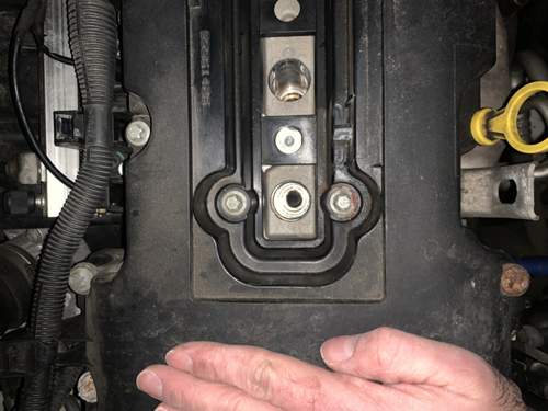

https://m.motointegrator.de/.../...entlueftung-febi-bilstein-45181?...
Hier ein ähnliches Bauteil für einen BMW… müsste mir das nur für den Opel raussuchen… bzw erstmal aufmachen und schauen ob die Membran defekt ist.
Was meint ihr?
@d_blk5
Ich würde erstmal das TEV erneuern.
Sehe an der Membran kein Öl, was dort eventuell sein müsste, wenn die gerissen ist durch den Druck im Kurbelgehäuse.
Den Deckel kannst du dann immer noch machen.

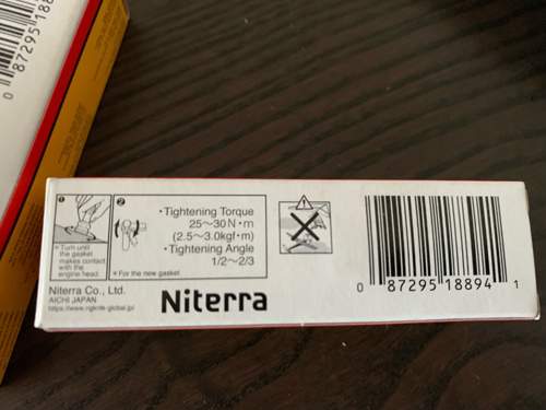

die Kerzen sind bereits da ... eine Frage zu dem Vorgang:
Soll man die alten Kerzen bei warmen Motor ziehen und die neue bei kaltem einbauen?
Meine Frau ist heute mit dem Auto in Summe vielleicht 20-25km (auf 4 Std. verteilt) gefahren. Soll ich die alten Kerzen jetzt gleich ziehen und die neuen heute Abend einbauen wenn der Motor kalt ist ... oder wie geht man am besten vor? Beides im kalten Zustand vornehmen? Beides im warmen Zustand machen? Wäre euch über eine kurze Hilfestellung dankbar, da das Internet sich uneinig ist und ich mehr Vertrauen in eure Einschätzung habe.
Bei den NGK Kerzen steht, dass diese ein Drehmoment von 25-30Nm benötigen. Ich würde dieser Anweisung folgen ... oder gibt es da noch etwas zu beachten? Manche Hersteller sagen 25Nm + nochmal eine Drehung von 90 Grad, usw. Ich mache hoffentlich nichts falsch indem ich mich einfach an die Anweisungen dieses Herstellers für seine eigenen Kerzen halte.

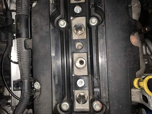

danke für die Anleitung. Habe jetzt die Kerzen rausgedreht. Motor war noch lauwarm (bei dem Wetter in der Tiefgarage fast schon angenehm 😁)
Bilder im Anhang zeigen die Kerzen und deren Zustand. Habe dann nochmal in den Motor rein fotografiert und auch die Zündspüle abgelichtet. Diese sieht (optisch) einwandfrei aus. Die Kerzen weniger (war zu erwarten). Sie gingen jedoch ohne irgendeine Anstrengung raus. Fast schon zu einfach raus um ehrlich zu sein.
3/4 sind recht trocken. 1/4 hatte unten so einen Ölfilm. Sieht man hoffentlich im Bild. Weiß nicht ob das im „Innenraum“ vom Motor Dreck oder Korrosion ist. Sollte ich das da putzen bevor die neuen Kerzen später heute Abend (ggf. morgen früh) reingehen? Falls ja, wie am besten?

@d_blk5
Schaut alles gut aus.
Die guten Denso Zündkerzen, bin ich auch ein Freund von.
Das einzige was mir auffällt ist das helle Zündkerzengesicht, magere Verbrennung eigentlich.
Könnte mit dem TEV zusammenhängen, zu mageres Gemisch.
Aber das wirst du ja noch erneuern.
Ich glaube aber nicht, das die Membran gerissen ist im Ventildeckel, da die Zündkerzen sonst schön sauber sind, ohne Öl- und Rußablagerungen.

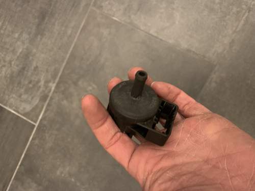

@hwd63 : eine Frage noch … puste in das Ventil vorne rein (bei der Bosch Aufschrift) und hinten (zum Stecker hin) kommt ein leichter Wind raus. Ventil sollte also defekt sein… oder? Vom Ventil aus geht nach hinten weg ein Schlauch (Bild 2). Dieser ist aus festem Kunststoff, aber auch mit einer Art Gummi Ummantelung. Diese zwei liegen nicht dicht auf dicht (sieht man im Bild, habe ich eingekringelt). Ist das eine weitere undichte Stelle?
@d_blk5
Das Ventil ist defekt, es darf kein bisschen Wind durchkommen.
Kommt denn von der anderen Seite Luft durch, also vom Tank die Leitung zum Ansaugkrümmer?
Sollte von beiden Seiten dicht sein.
Und der harte schwarze Kunststoffschlauch geht ja ein Stück und den Gummischlauch rein.
Sollte dann aber trotzdem dicht sein.
