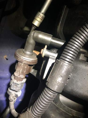

Beanstandung: Motorkontrollleuchte an, Standgas "springt" zwischen ~500 - ~1700 U/min, undd stirbt hin und wieder ab. Fahren funktioniert problemlos
Fehler-Codes: P0106 / P0137 / P0171

Nun haben wir das oben beschriebene Problem (Standgas unregelmäßig, Motorkontrollleuchte leuchtet) mit den angegebenen Fehlercodes. Fahren funktioniert problemlos.
Zu P0106 und P0171 habe ich schon einiges gefunden. Kann mit dem P0137 die Ursache noch etwas eingegrenzt werden?
Als erstes werde ich versuchen, Undichtigkeiten im Ansaugtrakt zu finden. Wie dann am geschicktesten weitermachen?

Mit Starterspray zeigte sich dass ein Loch im Ansaugtrackt sein müsste. Auch hatte ich das Gefühl ein deutliches Zischen zu hören. Das fiel mir zuletzt nicht auf.
Tatsächlich zieht das im Foto sichtbare Teil an der Stelle des Schlauchknies, genau da, wo der Schraubenzieher anliegt, Luft. Finger drauf, und alles läuft rund.
Aber was ist das für ein Teil? Ich nehme an, den Schlauch alleine gibt es nicht.
Bild #211545198
sieht mir nach Tankentlüftungsventil aus.

Ich werde schauen, ob ich den Schlauch beim FOH bekomme - die Ventile werden nur ohne Schlauch verkauft.
Bis dahin habe ich das Loch mit Bitumenband abgedichtet. Das könnte natürlich auch zum lang haltenden Provisorium werden...
