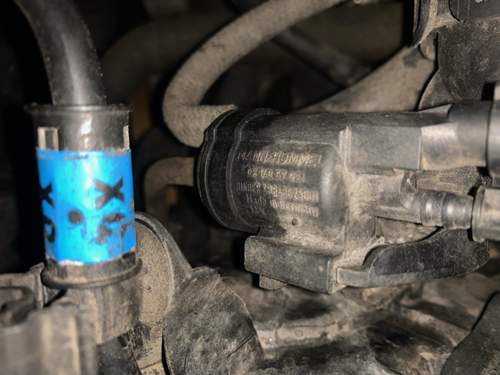

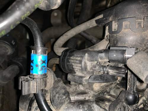

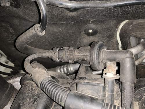

Im Anhang findet Ihr ein Bild des TEV. Zu lesen ist folgendes:
Mann + Hummel
02 140 57 021
Binder 48B43625B01
Made in Germany
Wo kaufe ich am besten das TEV, bzw. wie kann ich gewährleisten, dass es das richtige ist? Muss ich hier etwas beachten? Ich habe mal bei Opel das Originalteil angefragt:

Das ist nicht das TEV auf deinen Fotos.
Sondern das Steuerungsventil für die Drallklappen in der Ansaugbrücke.
Schaue mal wegen des TEV auf der Ansaugbrücke.
Und mache mal von dort ein Foto.
Man merkt ich bin ein Laie ... um nicht zu sagen Vollidiot / komplett ahnungslos ... dachte ich hätte das richtige Teil abfotografiert ... ich laufe gleich nochmal in die Tiefgarage und versuche das richtige Ventil zu finden. Tut mir leid für die Umstände!

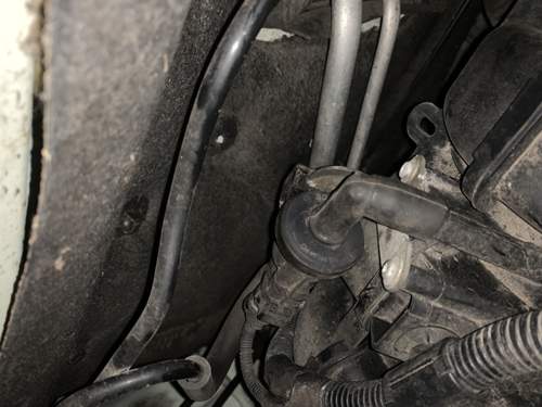

So… gesucht, gefunden… knapp 45cm weiter rechts von dem anderen Ventil.
Auf dem Teil steht „Bosch - GM 55 566 514, 4.5.12“
Letzteres wird wohl das Produktionsdatum sein.
Muss ich nur das Ventil ersetzen oder auch gleich den kleinen 90 Grad Schlauch mit dazu?
TEV
TEV1

Nur das Ventil erneuern, wenn der Winkelschlauch nicht gerissen ist.
Und wie Haribo11 schon schrieb, Zündmodul aufsetzen, die beiden Schrauben rein, links rechts abwechselnd anziehen bist du einen Widerstand spürst und dann noch eine 1/8 Umdrehung, das reicht.
Da passiert nichts so schnell.

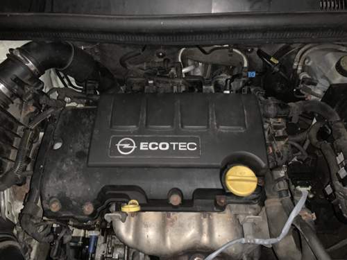

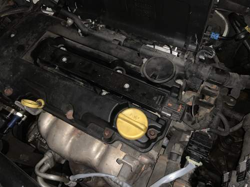

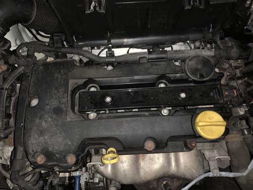

@hwd63 @Haribo11 im Anhang habe ich Bilder von dem Motor beigefügt. Kann man daran beurteilen welcher Motor es ist?
Eine blöde Frage noch: ist dieses Ventil bei dem Motor dieses kreisrunde Ding, unter der Ecotec Abdeckung, oben rechts im Bild? Grün eingekringelt von mir? Kann man das auch ohne den ganzen Ventildeckel tauschen?
Tut mir leid für die vielen Fragen.
+2
Habe da mal kurz näher fotografiert. Innen scheint es eine orangene Membran an der Stelle zu geben, ähnlich wie bei den Herrn im Video. Ich hoffe ich bin nicht komplett auf der falschen Spur…
