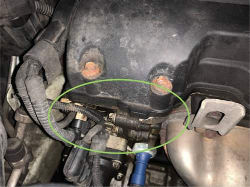

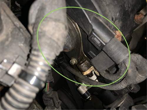

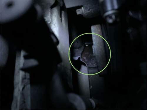

Der Ventildeckel schwitzt vor links, bzw. die ganze linke Seite runter. Da hat sich zum Teil ein „Schlamm“ abgesetzt. Ganz unten im Motorraum (am Riemen links vorbei) ist eine Mischung die aussieht wie Öl und ggf. Wasser? Siehe Bild im Anhang…
Ansonsten mache ich vorerst mal nichts mehr und danke euch für euren Beistand und eure Rettung in Not!
… und zum Thema Pfeifen. Meines Erachtens pfeift es links im Motorenraum ein wenig… irgendwo da wo der Luftfilter, LMM, etc. ist. Näheres kann ich dazu auch nicht sagen.
