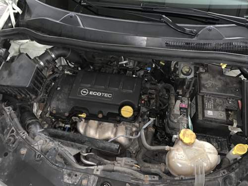

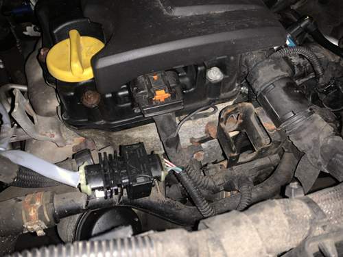

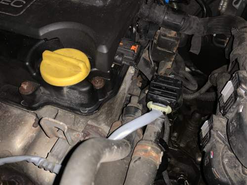

@d_blk5
2012 gab es keine Motoren mehr mit AGR Ventil wie den Z14XEP.
Ab ca. 2009/10 wegen der Abgasnorm nur noch die A14XER mit NW- Verstellung und die sind alle ohne AGR Ventil.
Danke für eure Rückmeldung. Hier zwei Bilder aus dem Motorraum. Wenn ich euch richtig verstanden habe hat dieser Motor kein AGR Ventil. Das müsste ja im zweiten + dritten Bild an der Stelle die ich abgelichtet habe zu sehen sein, aber an der Stelle befindet sich nichts. Ich kann also eine undichte Stelle am AGR ausschließen weil nicht vorhanden.

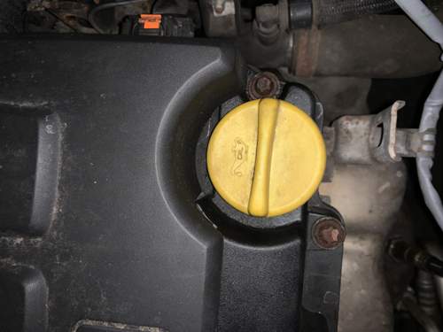

Bin das Auto gerade 5 Minuten einkaufen gefahren… wollte den Öldeckel vom Motor entfernen. Keine Chance… entweder er steckt fest oder es herrscht ein Unterdruck der nicht zu überwinden ist. Hilft das gegebenenfalls bei der Fehleranalyse weiter?
Übrigens: sofern das eine dumme Idee war zu versuchen den Deckel bei einem (ansatzweise) heißen Motor zu entfernen, gerne rückmelden.
Danke für die bisherige Unterstützung.
Dieser blöde Deckel lässt sich bei meinem auch sehr schwer aufdrehen. Da brauchts schon fast ein wenig Gewalt. Das geht bis zu einem bestimmten Punkt. Wenn der überwunden ist wirds ganz leicht.

Versuche es bei kalten Motor, wenn es da geht ist das Thema noch nicht durch.
:D
Öhm, der Ölstab geht aber problemlos raus? und wenn man den rauszieht zischt es/nicht?

Im kalten Zustand war der Deckel soeben etwas widerwillig, ging dann aber raus. Jetzt geht er ohne Probleme drauf und runter. Würde es nochmal probieren wenn er ein wenig bewegt wurde damit ich ein vernünftiges Ergebnis habe. Danke für die Anregung!

Im kalten Zustand geht der Ölstab problemlos raus. Zischen tut auch nichts. Soll ich das nochmal probieren wenn er einige Meter bewegt wurde?
Wenn der ölstab rausgeht, es nicht zischt ... dann muß sich der Deckel problemlos gegen den *Uhrzeigersinn" abdrehen lassen. Ansonsten ist der böse verklemmt draufgedreht (glaube ich nicht) oder vllt. mit Silikon dicht verklebt worden :D
Ergo: Wenn kein Unterdruck mehr im Motorblock sein kann (s. Ölstab) würde der Deckel von mir runtergedreht. Egal wie schwer es ist (Zange) egal in welchem Zusatnd der anschl. ist ... bestenfalls kauft man sich schon vorher einen neuen oder kann das Auto ein paar Tage stehen lassen bis man anschl einen neuen gekauft hat.
