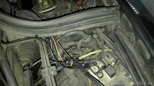

habe schon länger das Problem, dass mein 200E (M111er Motor) bei Kaltstart zeitweise starke Drehzahlschwankungen hat und einfach ausgeht. Gestern hatte ich es das erste Mal auch bei Betriebstemperatur und zwar bei vollem Lenkeinschlag beim Wenden... ausgegangen ist er jedoch nicht. Kann mir nicht erklären, was das Problem mit dem Riementrieb zu tun hat ?!
Bin auf eure Hilfe gespannt !
LG aus Berlin,
Joe 🙂

Ja, werde ich so machen. Hab nochmal ne frage. Wie kann ich überprüfen, ob das Bauteil ordnungsgemäß funktioniert ?
Ich weiß noch nicht, worum es sich dabei handelt... laut anschlussplan kommt eine Schlauch vom aktivkohlefilter, einer geht zur drosselklappe und der letzte geht zum kühlmittelsensor. Egal, welchen Schlauch ich ziehe, der otorosuf ändert sich nicht.
Ist es normal, dass es zischt, wenn ich den tanktutzen aufdrehe ? Nicht dass der aktivkohlefilter voll ist oder so...
20160418-154911
Hat der Hobel kein Mot-ventil?? Wenn es beim Tankdeckel öffnen zischt,hat der Unterdruck. Entlüftung prüfen. Geht alles über Filter, Ventil und Drosselklappe.Hoffe das ist richtig, ansonsten bitte korrigieren!!
Gruß Steffek
Wo soll denn dieses Mot-Ventil sitzen ? Ist das das Regenerierventil ?
Richtig!!!
Ok, ich finde überhaupt gar nichts dazu, dass der M111.940 dieses Regenerationsventil besitzen sollte...
den M111 gibts im 200er und im 220er.
Der 220er hat es definitiv, es sitzt (Blick bei geöffneter Motorhaube) rechts, erkennbar auch am Schriftzug "MOT" auf der Oberseite.
Ob das beim 200er auch so ist, weiß ich nicht.
Falsch, den M111 gabs sogar mit Kompressor im SLK und CLK. Im 220er ist der M111.960 drin.
Ich werde morgen nochmal nach diesem ominösen MOT-Ventil gucken...
Die eigentliche Frage ist aber damit noch nicht beantwortet !?
@crossiron
Moin,ich weiß nicht welche Möglichkeiten (WIS usw.)Du hast nachzusehen, ansonsten mal zum Freundlichen gehen und die Seite mit den Teilen der Tankentlüftung mal ausdrucken lassen.MOT-Ventil haben die glaube ich alle.
