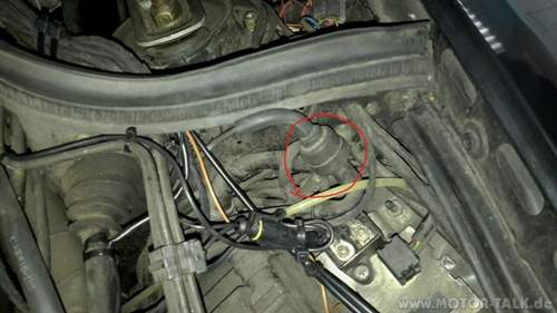

habe schon länger das Problem, dass mein 200E (M111er Motor) bei Kaltstart zeitweise starke Drehzahlschwankungen hat und einfach ausgeht. Gestern hatte ich es das erste Mal auch bei Betriebstemperatur und zwar bei vollem Lenkeinschlag beim Wenden... ausgegangen ist er jedoch nicht. Kann mir nicht erklären, was das Problem mit dem Riementrieb zu tun hat ?!
Bin auf eure Hilfe gespannt !

Ins WIS kann ich mal gucken, da hast du Recht. Wir bauen im Moment um, deswegen habe ich mich bisher noch nicht auf die Suche nach dem WIS machen können. Bei Mercedes Web-Parts findet man auch relativ viel über das Unterdrucksystem. Dort habe ich nur ein Regenerierventil gefunden. Das ist das auf dem Bild.
hast du das
http://www.motor-talk.de/.../...m-starten-des-motors-t3555582.html?...
mal gelesen? Hab ich auf Seite 3 schonmal verlinkt.
Da steht: Regenerierventil == MOT-Ventil...
Das Teil heißt Regenerierventil oder Regenerationsventil, MOT steht drauf. Weil da MOT draufsteht, wird das auch MOT-Ventil genannt, aber das Ding wirst du nur unter Regenerierventil finden. Steht schon alles auf der verlinkten Seite in den Beiträgen von 3lqp und max6627
Das weiß ich ja alles. Ich kenne jedoch bloß regenerierventile, die elektrisch getaktet werden. Das, was ich bei mir dafür halte, hat keinen elektrischen Anschluss. ..

Ich würde sagen,das ich Dein Ventil gefunden habe. Das hast Du auch fotogafiert.(Seite 6 Dein Bild: )
Das sollte das Ventil sein,ist halt mit Unterdruck gesteuert.
Bitte korigieren,wenn ich mich irre.
Gruß Steffek

Genau das Bauteil habe ich ja auch "im Verdacht". Das habe ich auch im Unterdrucksystem bei Daimler gefunden. Wie schon erwähnt sind das folgende Anschlüsse :
1. Aktivkohlefilter im Kotflügel
2. Drosselklappe
3. Kühlmitteltemperatursensor (glaube ich zumindest)
Die Frage ist bloß, wie ich die Funktion überprüfe. Egal, was ich abziehe. Es tut sich nichts.
