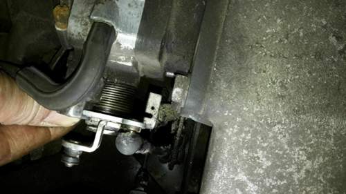

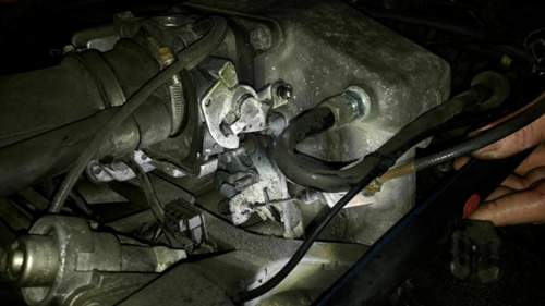

Wenn das pumpen relais nicht angesteuert würde, hättest du keine standgas Probleme, sondern ein startproblem...
Fehlt da noch irgendeine Feder ?
Habe ich das richtig verstanden, ich muss nichts außer den Stecker an die dk anschließen und der Motor muss den Leerlauf halten ? Die federn sind für den Leerlauf egal ?
20160418-153158
20160418-151849
Nein, die Feder sorgt dafür, dass der Leerlaufschalter in der DK geschlossen wird, dadurch erkennt das MSG die DK-Position "Leerlauf". Und erst dann versucht das MSG die Leerlaufdrehzahl einzuregeln.

Werde ich alles tun, aber hat jemand die Nummer der Feder, die ich brauche ? Ich finde die einfach nicht....
@crossiron
Hallo, hier die Nummer der Feder:A1049930310 ca 2€ netto
Hab zwar nen 220er,wird aber die gleiche sein
Gruß Steffek.
Kommt morgen 🙂
Hier mal ein update von mir : drosselklappe ist jetzt sauber. Die Zahnbürsten-Variante hat gut geklappt. Motor läuft seitdem viel besser. Fühlt sich aber immer noch nicht hundertprozentig in Ordnung an. Kaum läuft der Motor zehn Sekunden ist der Fehler (leerlaufeteller stromlos) wieder drin. Habe den eigenwiderstand des leerlaufeteller gemessen : soll : 4-10 Ohm ; ist : 4,4 Ohm. Also alles in Ordnung.
Kraftstoffpumpenrelais ist neu. Ein neues ÜSR hatte ich auch drin, ohne Veränderung.
Feder von der drosselklappe zum lagerbock ist nun auch dran. Das Spiel im Gaspedal bleibt...
Bin und bleibe relativ ratlos....

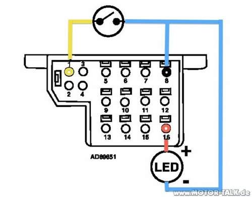

Noch ne Frage: Steuergerät zurückgesetzt? Manchmal bleibt ein alter Fehler erhalten, hilft nur Reset und dann ne Weile fahren.
Gruß Steffek
Wie mache ich das?
@ crossiron
Hallo,werde mal versuchen Dir da weiterzuhelfen.
Als erstes mußt Du etwas basteln,ist aber nicht schwer!!😁( Anleitung siehe Bild 1 / Material Draht und ne Glühbirne)
Dann klickst Du mal hier:http: //www.w124-board.de/.../p1.html
Der Rest ergibt sich von selbst und die Fehlercodetabelle findest Du im Netz.
Gruß Steffek.
@ crossiron
Sorry,hier noch das Bild🙂
Auslesehilfe
Das verstehe ich nicht, ich kann doch den blinkcode schon längst auslesen... habe ich sowohl mit der esi-tronic als auch mit star-Diagnose gemacht. !
