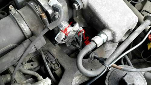

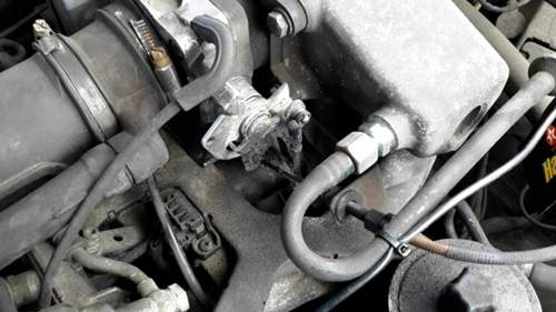

So sieht das alles übrigens aus 😉 morgen melde ich mich wegen der drosselklappe.
20160417-134958
Da fehlt die Feder am Gestänge... Der Hebel von der drosselklappe muss am Anschlag anliegen.
Was für eine Feder genau, kannst du die mal markieren ? Ich denke, ich werde mal das ganze Gestänge neu machen...
Etwas schlecht zu sehen, sollte aber erst mal reichen..
Neu musst du das nicht machen, sauber schon...
-20160417-212806
Was genau verbindet die Feder denn ? Der bowdenzug muss auf jeden Fall neu....
Die geht vom Hebel oben an ein halteblech. Mach das mal sauber und schaue das genau an. Da ist ein Loch zum einhängen der Feder. Oben über die Rolle.
Ok, habe ich eben auf einem bld gesehen... wofür sorgt die ?
Das die dk komplett schließt und das Gestänge ganz zurück geht?
Jo, habe ich auch so gedacht. Hat jemand die Teilenummer der Feder ? Bei Daimler gibt es zwei verschiedene...
