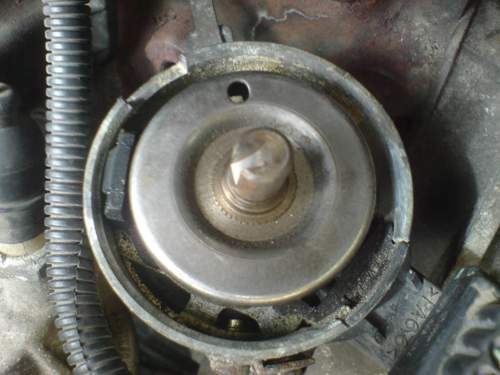

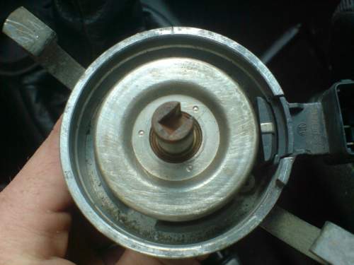

hallo....
dauerte etwas...aber habe ebend das reparatur set fur den hallgeber bestellt (Bosch 1 237 011 124) das mir alex empfohlen hat
den verteiler den ich beim gebrauchtteile händler holen wollte,war zwar der selbe motor...aber falscher Motorkennbuchstabe der war AFT und meiner AKS
und da fehlte ein geber
fotos folgen gleich
so....
der verteiler war von Bosch und meiner von Sagem
der von bosch war 050905205AT
und meiner von Sagem 050905205AS
passt da wirklich dieses reparaturset für den hallgeber????

Bosch verteiler
Sagem-mein-verteiler
ein simpler anruf bei bosch brachte klarheit....
passt nicht....
und und einzeln bestelln kann ich es auch nicht da die nur die teile für bosch haben....
und nen neuer austausch verteiler kostet 183€
mies und nu?
wollte nach dem einbau ...nach vw fahren drosselklappe und zündung einstellen lassen
