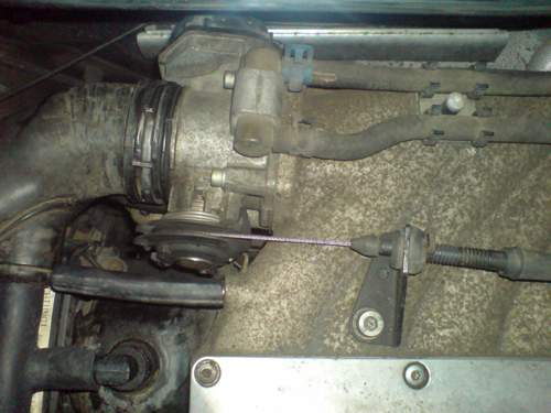

hatte vergessen den drauf zu machen habe doch dem fetten schlauch von luftfiklter angezogen um ein bild vom der drosselklappe zu machen....
den schlauch ist drauf nachdem die fotos gemacht wurden

dann deine Drosselklappe reinigen (auf dem Foto sah das ja nicht so schön aus...) und neu anleren (bei der SIMOS meistens erforderlich, da nicht selbstanlernend), und dann den

werde montag bei vw oder bei bosch die DK säubern,anlernen und nochmals auslesen lassen mal sehn was rauskommt

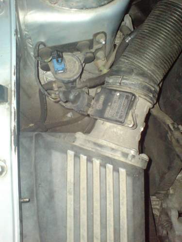

denn sitzt doch der LMM diregt am luftfilter oder kurz dahinter...
habe das kabel dort abgezogen und er reagier sofort auf verschlucken
moment mache gleich mal nen besseres foto
LMM

am 16. Mai 2009 um 19:53
also wenn du da ein Stecker hast, dann würde ich meinen ja!!! Genau da sitzt er normalerweise, aber einige sind anders gebaut, ich kenn das von meinem Golf 2 das er genau da ist, also kurz hinter dem Luftfilter. Wie sollte es auch anders sein...
Themenstarteram 16. Mai 2009 um 19:55
neue bilder sin online....... :-)
also ist der LMM quasi ok....
hab noch nen bild von der drossel klappe drin ...kannste mir das zeigen wo der LLR sitzt

Moin,
also wo der LMM sitzt hatte ich dir eigentlich mit auf das Foto gemalt
wo ich den fehlenden Schlauch gesehen habe. Auf dem letzten Bild ist die
Saugrohrumschaltung markiert, bei deinem Motor befinden sich unter dem
Deckel mit der 1,6 Klappen die den Luftweg umschalten. Die Klappe wird
über eine Unterdruckdose bewegt und das in dem grünen Kasten ist das
Magentventil welches den Unterdruck schaltet. Ich habe den
Leerlaufregler nicht mit angemalt weil es beim AKS-Motor meines Wissens
nach keinen gibt, das wird alles über die Sensorik + SIMOS
Motorsteuerung gemacht. Man kann die Leerlaufdrehzahl z.B. auch nicht
verstellen oder einstellen, diese wird von der SIMOS eingeregelt.

Was wir noch machen könnten wäre mal die Widerstandswerte der DK-Einheit
zu überprüfen wenn Du dafür ein geeignetes Messgerät hast:
Zwischen Pin 2 und Pin 1 der DK-Einheit bei geschlossener Klappe: 3..200Ohm.
Wert steigt bei öffnen der Klappe. Pin 1 und Pin 2 sind die beiden auf der graden Schmalseite des Steckers (doof zu beschreiben...)
Da du das LMM-Kabel ja schon mal abgezogen hattest (hab ich grad erst gelesen) ist er
warscheinlich auch im Notlauf. Da es ja offenbar nichts gebracht hat würde ich mich an deiner Stelle nun mal der Drosselklappe zuwenden. Wenn Du die ausbaust denke daran die Papierdichtung zu ersetzen, Anzugsmomente der Schrauben sind bei M6 10 Nm und bei M8 20Nm.
