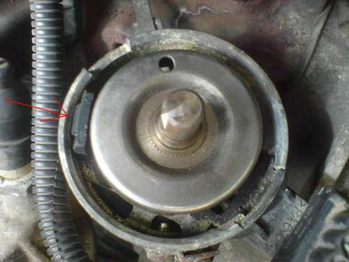

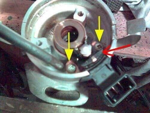

wenn das auf bild 1 der hallgeber G40 ist,der laut speicher ne macke hat
was ist denn das auf bild 2????

Bild-1
Bild-2
Moin,
auch ein Hallgeber :-) Und da siehst Du auch warum ein Bosch-Hallgeber nicht in einen Sagem-Verteiler passt. Beim Bosch sitzt der eigentliche Sensor direkt neben dem Steckverbinder, bei dem Sagem ist der offenbar so ungefähr um 225° zum Bosch bzw. zum Steckverbinder versetzt und unter der Blende ist offenbar noch ein Plastikteil auf dem das ganze Ding sitzt. Warum das so ist - keine Ahnung.
