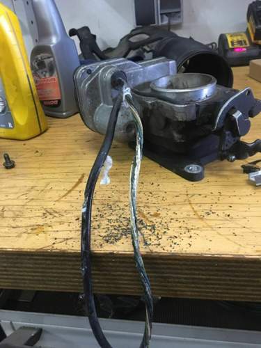

Ich habe eine Frage mein 220te bj1993 hat seit längeren ein Motorkabel Problem, das habe ich erneuern lassen slHeinz kann ich nur empfehlen🙂 an dieser Stelle nochmals danke 🙂)) doch nun zu meinem ursprünglichen Problem das hat noch davor angefangen vor dem Tausch des Kabelbaums und erneuern der Zylinderkopfdichtung, wenn der Motor kalt ist und ich Ihn starte und dann nicht gleich etwas Gas gebe geht die Drehzahl runter und er verschluckt sich regelrecht .... jetzt kommt hinzu das er die ersten 2-3 Sekunden sägt und dann sich verschluckt.... alle Leitungen , Zündkabel erneuert Zündkerzen, Hosenträger Leitung ( Unterdruckleitung unter der Ansaugbrücke) Zündspulenkabel,
Hat jemand mir ein Tipp was dies sein könnte ?

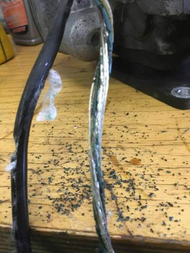

Tja Jungs da liegt wohl der Fehler an der Drosselklappe .... Kabel total zerfallen so ein Mist
Tja Jungs da liegt wohl der Fehler an der Drosselklappe .... Kabel total zerfallen so ein Mist, kennt jemand eine Firma die das Instandsetzen kann und dann auch neu justieren tut ?
Na also geht doch.
Die Kabel kann man selbst wechseln.

Ich mache das selbst
0,75mm^2 silikonkabel
Und das neu Justieren ?
Muss wohl bei Justiert bzw kalibriert werden ?.?
