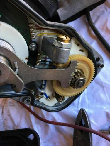

Hallo zusammen
Ich habe eine Frage mein 220te bj1993 hat seit längeren ein Motorkabel Problem, das habe ich erneuern lassen slHeinz kann ich nur empfehlen:) an dieser Stelle nochmals danke :))) doch nun zu meinem ursprünglichen Problem das hat noch davor angefangen vor dem Tausch des Kabelbaums und erneuern der Zylinderkopfdichtung, wenn der Motor kalt ist und ich Ihn starte und dann nicht gleich etwas Gas gebe geht die Drehzahl runter und er verschluckt sich regelrecht .... jetzt kommt hinzu das er die ersten 2-3 Sekunden sägt und dann sich verschluckt.... alle Leitungen , Zündkabel erneuert Zündkerzen, Hosenträger Leitung ( Unterdruckleitung unter der Ansaugbrücke) Zündspulenkabel,
Hat jemand mir ein Tipp was dies sein könnte ?
Grüße Robert

Ich wollte nur Kabel tauschen und dann neu anlernen : vor dem Start 90sek auf Zündung stehen lassen
Dann brauchen wir erstmal auch nix auslesen ;)
Themenstarteram 26. Mai 2020 um 15:36
Das anlernen Funktioniert wohl nicht bei der Demontage der Platine, zu dem ist oft auch der Stellmotor def, zu hohe Stromaufnahme .... ich schicke meine Drosselklappe morgen zu KurtClassic Fahrzeuge der will mit Stellmotor 320 Euro ohne Motor 200 mit Rechnung und zwei Jahre Garantie . Wird komplett Instandgesetz und Justiert

Mal sehen wie es läuft. Ich werde es jedenfalls machen

Ja genau , das ist Teilenummer a1405403381
Ich werde den alten Stecker einfach auf machen und die neuen Litzen einlöten, wie beim Kabelbaum auch. Ich bin selbst gespannt :)

Sooo,
Also meine Kabel sehen gut aus , aber die erisselklapoe war total versifft.
Meint ihr es lohnt sich die Kabel direkt hinterm Stecker nochmal anzusehen ? Ich habe das erst mal geschlossen gelassen. Da die Kabel an der Platine gut aussehen, kann man doch davon ausgehen , dass der Rest auch gut aussieht ?
Mal sehen ob die Reinigung eine Auswirkung zeigt.

Nein. Man kann nicht davon ausgehen dass der Rest gut aussieht, so lange man das nicht geprüft hat.
Schau dir die Kabel zum Stecker an. Sind die Okay?
Zum Glück alles in Ordnung :)
Sag mal sitzt die Feder auf dem Bild richtig ? Ich bin mir unten nicht sicher..
Das ist die Feder, die robi fehlte
Danke und Lg
Bin jetzt nicht der M111-Fuchs, aber es sieht so aus als gehört das so.
Passt aber was sind das für mit Kabelband befestigte 8 er PE-Schläuche?
Wahrscheinlich Kabel vom neu gemachten Kabelbaum. Ist selfmade, daher sieht es evtl nicht so professionell aus ;)

Feder Sitz richtig :)
