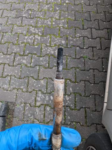

Glühkerzen sind jetzt auch neu. Die eine war schwer rußig, kann man an dem Aussehen irgendwas ablesen? Nicht Kaffeesatz lesen, Glühkerzen lesen... Was ist defekt. ??

Weiter geht's. ??
Heute wieder angemeldet und getestet...
Es kamen, als er auf Temperatur war, unglaublich dicke blaue Rauchwolken aus dem Auspuff. Eine Zeit lang. ?? Da war noch irgendwo was vom Öl/Diesel Gemisch im System.
Ich bin dann zur Werke meines Vertrauens und habe ihn drüber schauen lassen, Fehlerspeicher gelöscht und mit dem Meister eine Probefahrt gemacht. Keine Rauchschwaden mehr.
Und jetzt kommt es, mein Bee fährt sich ruhiger als jemals zuvor. ?? Bin heute bereits 125 km gefahren und er läuft astrein.
Sollte irgendwann doch noch was sein werde ich berichten.
Aber die ganzen Hiobsbotschaften waren stand jetzt zum Glück falsch. ?? Der Meister aus meiner Werke sagte, der muss normal schon länger hoch drehen und in den roten Bereich knallen damit der komplett fritte ist.
