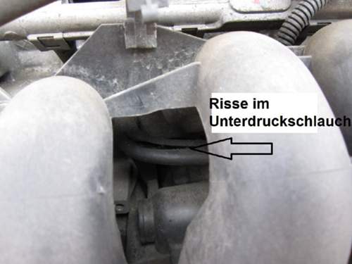

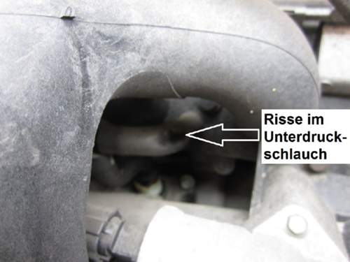

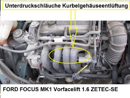

Da wird der Leerlaufregler defekt sein.
Ansonsten die Schläuche der Kurbelgehäuse-Entlueftung tauschen.
Die werden oft rissig.
Keine grosse Sache.
Das sind keine 100 € Material.
https://www.bandel-online.de/...lventil-luftversorgung-164486.html?...
Risse Schlauch KGE
Risse Schlauch KGE
Einbauort Schläuche KGE
Erstmal ganz herzlichen Dank für Deine guten Ratschläge.
Leider muss ich Dir mitteilen das all diese Teile von der Werkstatt ausgetauscht wurden.
Und trotz allem keine Besserung -
Alles wie vorher, leider.

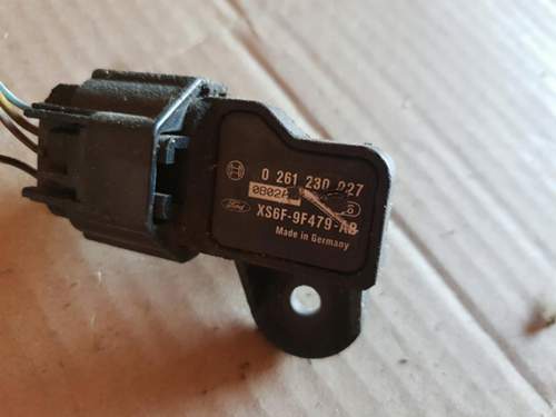

T-MAP-SENSOR tauschen.
Live-Daten anzeigen lassen.
Was ist denn der T-Map Sensor?
Das Teil,was die Einspritz-Menge steuert.
Ansaugdrucksensor mit integriertem Ansaugluft-Temperatur-Sensor.
T-MAP-Sensor
Einbauort T-MAP-Sensor

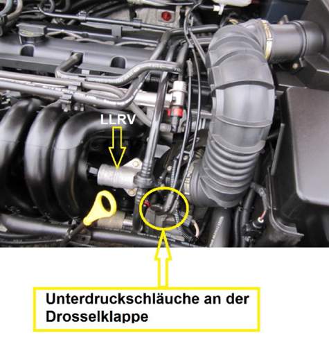

Hab ich gefunden.
interessant, kontrolliere ich auch mal.

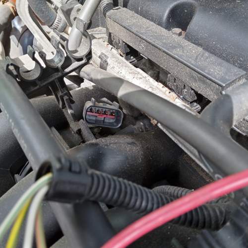

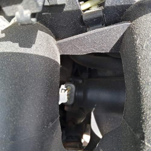

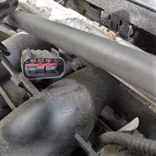

Wo steckt denn beim 1,4er dieser Sensor und hast du da eine Teilenummer. Ich muss das Teil in D besorgen und mitnehmen.
Das ist kein Sensor,sondern ein Aktor und heisst beim Focus : Leerlaufregelventil
Direkt an der Ansaugbruecke neben der Drosselklappe.
LLRV = Leerlaufregelventil
Siehe Bild
Zetec se llrv
