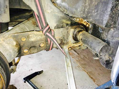

Ich Krieg es nicht runter....
Vorvorletzte muss ich den Hebeln und biegen?
13 Antworten
am 7. April 2015 um 13:39
Ich würde mal sagen, daß der Federschwertflansch vom Querlenker im Weg ist...
am 7. April 2015 um 14:05
Jo sieht danach aus!Grossen Innensechskant (Größe nicht im Kopf) und Querlenker rausnehmen. So habe ich es. Zumindest immer gemacht....
Themenstarteram 7. April 2015 um 14:13
Alles klar! Vielen Dank!

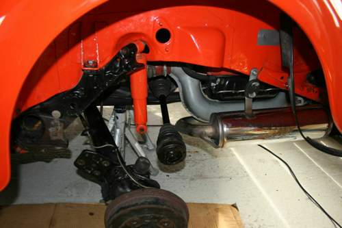

Muss ich eigentlich bei der Schräglenkerschse die Antriebswelle losschrauben wenn ich es richtig machen will?
am 7. April 2015 um 14:19
Gute Frage :-) ich habe die bis jetzt immer dran gelassen, lasse mich aber gerne eines besseren belehren.
Ich mache die Welle immer runter und lasse nach unten ab. Es gibt aber auch welche, die lassen sie dran und hebeln nach oben... Jeder wie er will.
Die Welle abmachen hat aber auch den Vorteil, dass man mal reinschaut, neues Fett reintut und sie auf Verschleiß prüft. Dabei findet man auch mal Probleme, die nicht sein sollen, wie kaputter Deckel, so daß Getriebeöl die Schmiere verdünnt usw.
Schwert
Schwert-1

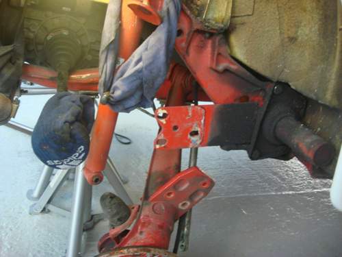

was ein Umstand ;-)
wenn der Stoßdämpfer ab ist,
und der Gummipuffer,
kann man den Achsschenkel nach oben verzurren,
und hat allen Platz der Welt...
wie gesagt:
der eine so der andere so (im Handbuch steht auch was von Gelenkwelle ausbauen, nur zur Info)
Bei mir habe ich halt so auch eine defekte Antriebswelle gefunden und gleich mit ausgetauscht....

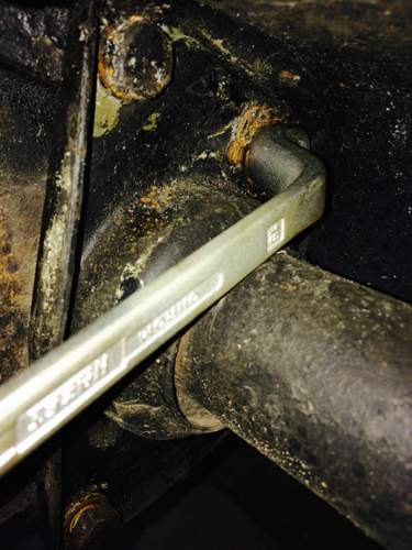

Habe mich heute ganz schön mit den Schrauben gequält und schwer getan! Insbesondere die drei am Schwert. Ich hätte sie vielleicht einfach weg flexen sollen... Und dann noch die Stoßdämpfer raus... (kommen bei der Gelegenheit auch neu) sitzt jetzt halt alles schon seit 35jahren fest! Na ja und dann noch entrosten überall wo man jetzt dran kommt.

Wenn Du die Gelenkwellen abnehmen willst, achte unbedingt auf sehr gut sitzenden Sechskant (bei neueren Vielzahn); penibel den Dreck rauskratzen und ausblasen - wenn die Schlüsselpassung erst vergniedelt ist, kannste nur noch nen Schlitz reinsägen oder komplett abflexen/abbohren oder ne Mutter aufschweissen.
Und das macht dann richtig Stimmung in der Garage!!!
Wenn Du die drei Schrauben abgeflext hast, bitte bei den neuen auf die Festigkeit achten und da gehören spezielle Federscheiben unter die Muttern.

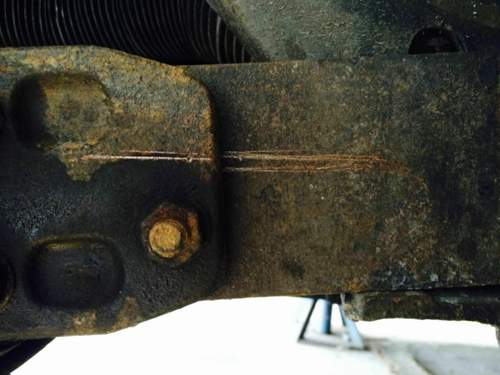

- Zunächst und zwischendurch einbaupositionen gut Markiert.

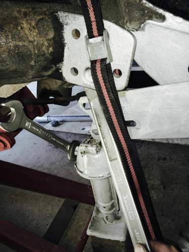

- Die passenden DIN Schrauben in der Güte 8.8 bzw. 10.9 habe ich mir vorher schon besorgt. Die hinteren oben gingen wegen dem Schräglenker schwer raus und rein. Die Schraube muss hier exakt die gleiche (alte) Länge haben! Ich glaube 38mm.
- Ich habe letztlich die Anschlaggummis entfernt und den Schräglenker mit einem großen Rangierwagenheber bis auf Anschlag gehoben.
- Das Schwert habe ich mit Spanngurt gesichert und mit kleinem Wagenheber abgelassen.
(Peters Tipp mit der Schraubzwinge geht sicher auch gut, allerdings hatte ich nur klassische Tischlerzwingen mit Kugelgelagertem Teller. Das war bei dem schmalen Schwert einfach zu wackelig!)
Es geht also auch raus und rein ohne die Gelenkwellen auszubauen, auch wenn es sicher nicht die feine Art ist. Mann benötigt allerdings gute Hebel um das Schwert vom Anschlag und gleichzeitig von dem noch etwas klemmenden Schräglenker runter drücken zu können. Auf der zweiten Seite ging dann aber alles schon viel schneller. (ich habe die Gelenkwellen nicht ausgebaut, weil ich den Wagen schon komplett aufgebockt hatte und nicht wußte wie. Drehen sich doch die Wellen... Die passende Imbussnuss hätte ich gehabt.):confused:
