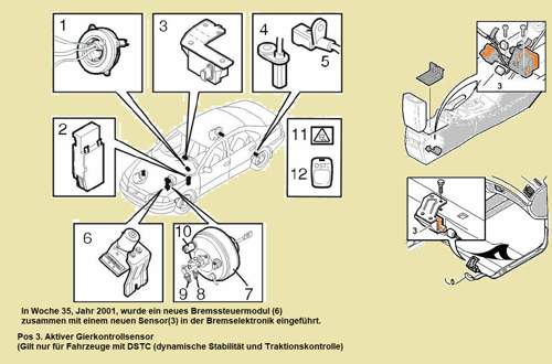

Hat jemand ein Schaltplan?
Wo geht der Kabelstrang hin?

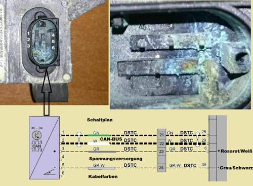

Pin 5 -Grau/Schwarz ist Masse
Pin 3 -Rosa/Weiß ändert sich im verlauf zu Grau und ist Batteriespannung
Grün und Weiß ist der CAN-BUS
mfg
Gierwinkelsensor
Gierwinkelsensor

der Sensor geht Strommäßig eigentlich immer Direkt zum ABS Steuergerät duch.
CAN Bus mäßig hängt Er am Fahrzeugdatenbus.
PIN 1 und PIN 2 die Spnnungen 1,6 V und 3,07 V sind
der CAN LOW und der CAN HIGH,
Sopannung niedrig und Spannung hoch.
diese werden mit Sicherheit bei abgezogenem Stecker gemessen worden sein.
beim CAN ist der Widerstand interessanter,
Batterie abklemmen und im CAN messen,
Kabel Grün zu Weiß ,da sollten denke ich ca 60 Ohm zu messen sein,
bei abgezogenem Stecker direkt im Stecker.
bei über 100 Ohm hat man eine Unterbrechung.
würde man jetzt den Stecker am Sensor wieder anstecken und
zum Beispiel am Stecker mit Nadelsonden messen und
der Widerstand geht hoch,könnte der Sensor defekt sein.
Spannung bei angestecktem Sensor sollte so
auf CAN LOW ca 2-2,5 V sein
auf CAN HIGH ca 0,5 V höher

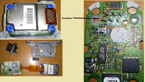

Ergo Sensor öffnen und auf kalte Lötstellen prüfen.

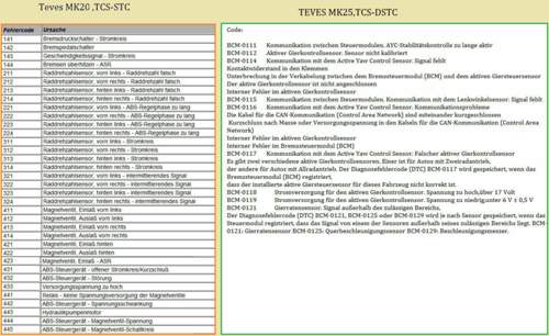

habe einmal die Fehlercodes für das TEVES ABS/ESP etwas zusammengefasst,
mit Anmerkungen!
Allerdings nicht vollständig,beim ESP/DTSC sonst wird es ein Buch!
mfg

Wo gehen die Kabel hin?
Und wo sitzt das Bremssteuermodul?
