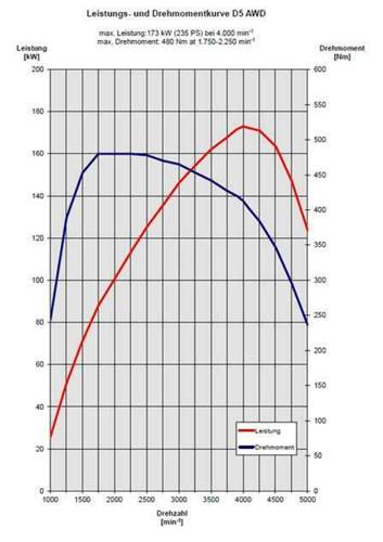

Drehmomentverlauf D3 vs. D4 vs. D5 über Drehzahl:
Volvo XC60 U
findet man da irgenwo eine Darstellung ?

Soweit ich informiert bin gibt es keine derartigen öffentlichen Unterlagen seitens Volvo, was mEn insbesondere den Vergleich mit/ohne Polestar unglaublich schwer macht.
Wenn man die verfübaren Zahlen ansieht dürften sich D4 und D3 kaum unterscheiden und D5 nur durch die Powerpulsespitze
D3/D4/D5
Max. Leistung 150 / 190 / 235
bei Motordrehzahl 4250 / 4250 / 4000
Max. Drehmoment 350 / 400 / 480
bei Motordrehzahl 1500 –2500 / 1750 –2500 / 1750–2250

Also zumindest vom D5 gibt es im Netz diverse Kurven, siehe Foto anbei.
D5 AWD Leistungskurve
