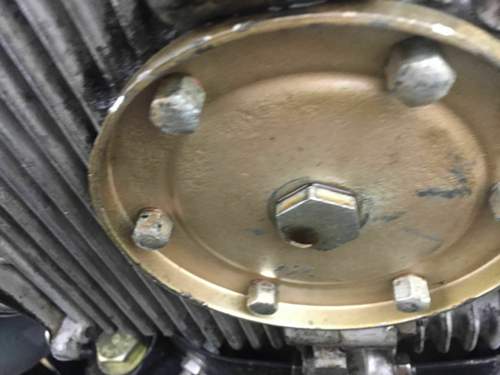

Das ist super nett von Dir! Danke!🙂 Irgendwie so vom Schreibtisch her scheint mir diese Adapterlösung etwas wackling und pfuschartig. Spart halt nur etwas Geld. Andersetis verdiene ich damit kein Geld - was ja nicht heiß, dass man fürs Hobby Geld ausgibt - aber ich brauche es echt selten. Der aktuelle Anlass war die Ölablassschraube im Käfer. Also einmal oder zweimal pro Jahr. Dan Daily Driver mache ich per Gefühl, das ich eigentlich nicht habe. Aus dem Grund möchte ich es beim dem Käfer alles richtig machen. Blöd ist nur, dass es im Netz abweichende Angaben zum Anzug gibt. Ich finde drei Werte: 30, 35 und 40 Nm.

@new-rio-ub schrieb am 3. Juli 2020 um 09:37:14 Uhr:
oder mit dem vorhandenen 6-30 Nm Drehmomentschlüssel auf 30 Nm einstellen und dann mit einer normalen Ratsche noch einen kleinen gefühlten Rucker geben. Früher hat man das auch alles nach Gefühl gemacht.
Nach Gefühl kann man es machen, wenn man das Gefühl dafür hat. Zum Thema mein Gefühl siehe das Foto unten. Es war wohl zu wenig. Ich habe dann, wie hier empfohlen, den großen DrehMo genommen, etwas unter 40 eingestellt und angezogen. Da ging noch ein wenig bevor der Schlüssel auslöste.
