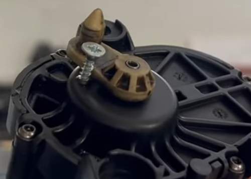

Hab nur den Stopfen eingebaut ohne Hebelmechanik, dachte die wird nicht mehr gebraucht
Werde jetzt versuch den Drallklappenmotor auszubauen und Hebelmechanik wieder einbauen.
Ist der Drallklappensteller für Leistungsverlust zuständig ?
Ich weiß nicht wie es bei den 35D Motoren ist, aber bei den 30D Varianten muss man differenzieren.
Die alten 245 PS Motoren konnte man problemlos mit Stopfen versehen und dem Stellmotor war das egal.
Beim Nachfolger mit 258 PS musste man, wie vorhin schon beschrieben, beispielsweise mit einer Schraube eine Begrenzung setzen.
Hier ein kurzes Video dazu:
https://youtu.be/Y51922ZjHFo

Die Lösung wird im Video schön erklärt.
Vermutlich braucht der Motor eine Startposition,
die bei mir nicht mehr vorhanden ist.
Werd jetzt versuchen, den Motor abzubauen und mit Schraube fixieren
Natürlich. Wenn du das komplette (!!!) Gestänge ausgebaut hast und keine Verbindung mehr besteht zwischen E-Steller und Hebel an der Welle (wo einst die Drallklappen dran waren) dann ist es klar, dass der Fehler bestehen bleibt. Der Stellmotor ist, kann sich über die Grenzen, die normalerweise vom koppelgestänge bzw. Hebel definiert werden, hinausbewegen. Wenn diese Begrenzung nun fehlt, weil du die komplette Mimik demontiert hast, dann fährt der E-Steller undefinierte Positionen an => Eintrag im FS

Habs geschafft.
Mit einem langem Torx Bit gehen die Schrauben raus.
Anschlagschraube wie im Video verbaut.
Alles wieder eingebaut.
Kein Fehler mehr und wieder volle Leistung
