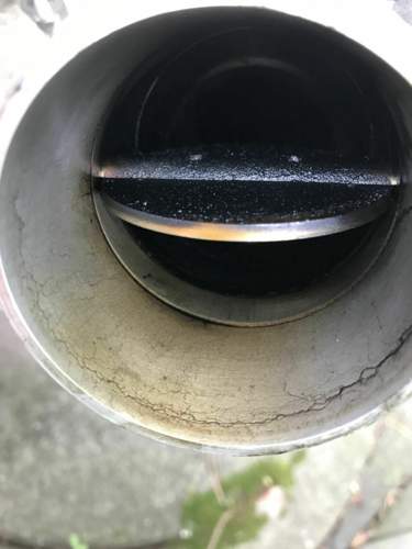

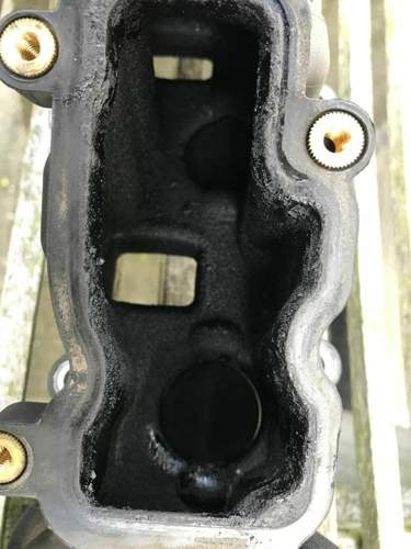

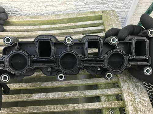

Vor zwei Wochen haben wir die Drallklappen in Eigenregie erneuert.
Ok, mein Sohn ist gelernter Kfz- Mechatroniker, für ihn war das nicht schwierig.
Ich persönlich hätte mich nicht so ohne weiteres drangetraut...
Die Klappenlager waren total ausgeschlagen, die Welle der Klappen hatte ca. 2mm Spiel!
Der grösste Aufwand war allerdings die Reinigung des Ansaugrohres und der Klappengehäuse.
Unfassbar, was für ein Schmodder verkrustet ist!
Da wundert es mich nicht, das beim :) das Zeug nur komplett ausgetauscht wird.
Ich habe die Komplettreinigung aufgegeben, das hätte sonst eine Kellerrenovierung nach sich gezogen...
(Als bestes Lösemittel dafür hat sich übrigens Petroleum oder Lampenöl erwiesen).
Also nur den gröbsten Dreck entfernt, die Klappen ersetzt und alles wieder zusammengebaut.
Nach zwei mal Starten ging die gelbe Leuchte aus und alles scheint perfekt zu funktionieren!

Drosselklappe-vor-agr
Drallklappengehaeuse-01
Drallklappengehaeuse-02
