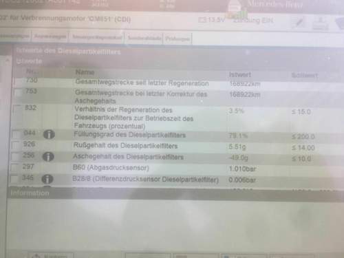

W212 von meinem Vater, 250CDI, er klagt über Leistungsverlust, gelbes Licht (Motor+Getriebe) im Armaturenbrett leuchtet, Auto fährt wohl im Notprogramm.

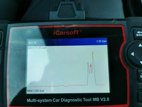

Habe mit einem iCarsoft 980 folgende Fehlermeldungen gelesen (Bilder anbei).
Habe den Differenzdruckmesser getauscht, und dann beide Fehler mit dem Icarsoft gelöscht. Das gelbe Licht ist nun weg, Auto fährt noch immer im Notprogramm. Der Fehler P246397 (Der Russgehalt des DPF ist nicht in Ordnung) kam sofort wieder zurück.
Ich bin dann mal 35km gefahren in der Hoffnung das Auto würde eine Regeneration des DPF einleiten. Ist aber nicht passiert.
Der MB-Freundliche meint ich soll den Wagen 1,5h zwischen 2000-3000 Umdrehungen fahren.
Laufleistung ist 173000km, ausschließlich Kurzstrecke.
Fragen:
- wie kann man mit dem icarsoft 980 die Russ und Aschendaten im DPF lesen, und wann er zum letzen Mal regeneriert hat?
- macht das denn Sinn was der Freundliche sagt? Hätte nicht bei meiner 35km Fahrt das Auto eine Regeneration eingeleitet? Das Auto weiss ja dass der Russgehalt nicht stimmt (Bild).
- der Fehlercode redet ja von Russ, nicht von Asche, das müsste ja schon mal eine gute Nachricht sein, oder?
Was ist Eure Meinung?

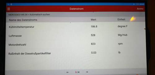

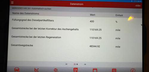

Würde ich auch gerne wissen. Hab das gleiche Problem. Er hängt bei 400% und ich krieg nach der Prüfung im Stand zwar 335% aber ich krieg die nicht gespeichert. Die 400% bleiben drin.
Hast den Schaltplan?
Software Diagzone Pro.

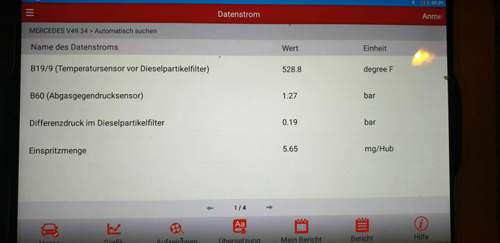

Hab teilweise einen Differenzdruck von 0.93 bar.
Normal ist der Wert im niedrigen mbar
