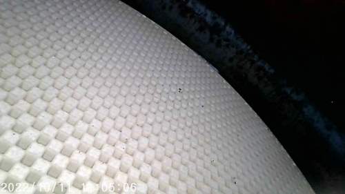

Hallo! Gestern Abend hatte ich eine Regnerationsfahrt gemacht, über die BAB und so knapp 80 Km zurückgelegt. Der Motor lief wie zugeschnürt, wieder nur bis 3000 U./Min.! Die MKL war dabei immer aus.
Der schlechte Witz ist nun, dass der Motor heute früh ein paar Kilometer wieder völlig normal lief. Normal beschleunigte, auch bis in die höheren Drehzahlen.
Nach dem ich das Auto parkte und später wieder weiter gefahren bin war das Problem wieder vorhanden ;-(( und die MKL ging dann nach einer etwas längeren Fahrt wieder an. Nachdem ich den Fehler (DPF regeneriert zu häufig) wieder gelöscht hatte lief der Motor wieder ein paar Kilometer "normal", bevor der Fehler (ohne MKL) wieder auftrat.
Die Frage lautet nun, kann das der Notlauf sein, auch wenn keine MKL gesetzt wird oder erst später, weil der DPF immer noch zu oft regeneriert? Langsam stinkt mir der Benz gewaltig! Der DPF war nach einer Sichtprüfung völlig frei von Ruß. Foto im Anhang.
Was ist wenn der DPF wirklich nun völlig leer ist und der (vermeintliche) Notlauf ohne Grund eingeleitet wird? Kann man diese Fehlermeldung aus dem Steuergerät verbannen, wenn die Regneration nun wieder normal abläuft? Wenn ja, wie? Wäre wirklich super, wenn dazu jemand eine Info hätte!
