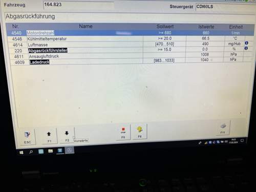

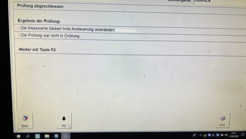

Lamda ist getauscht aber Fehler AGR ist noch vorhanden
AGR Selbsttests über SD auch erfolglos

seltsam, ist doch alles neu und beim alten AGR war ja der gleiche Fehler, also kann man das AGR selbst eigentlich ausschließen.
Wann wird der Fehler denn gesetzt, direkt bei Zündung an oder erst bei Motorlauf?
Und die Lambdawerte, werden die jetzt angezeigt?
Hatte beim Bekannten vor Jahren auch mal AGR Fehler, da war das AGR Rohr fast zugekokt, welches in das Mischgehäuse geht aber da wurde nicht "interner Fehler" angezeigt. Nach dem Reinigen war es dann gut. War beim 164er mit CDI4.

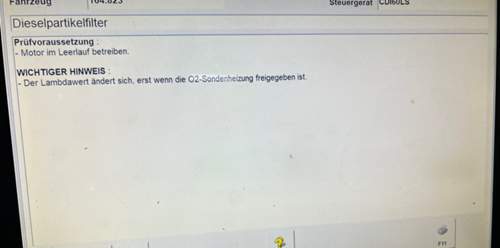

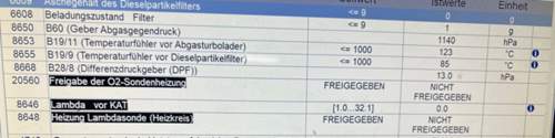

Also lamda wert war noch im null wenn ich auf den Ausrufezeichen klicke stand da es muss erst Freigabe durch O2 sondenheizung erfolgen

ist auch seltsam. Bei den Bildern vom 04.03. mit der alten Sonde war es noch Freigegeben. Betriebstemperatur müsste eigentlich auch passen.
Hast du die Möglichkeit bei Mercedes über deine FIN die Nummer der Lambda rauszusuchen, ob es wirklich die richtige ist.
