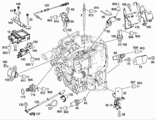

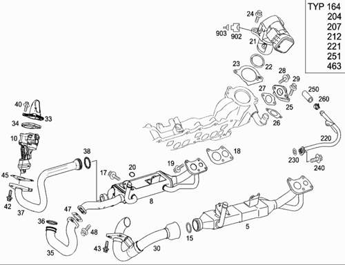

schau mal ob deiner schon die AGR Bypassklappe hat (Nr. 10 auf dem 1. Bild). Die wird per Unterdruckdose geschaltet, die wiederum vom Umschaltventil (Nr. 140 auf dem 2. Bild) angesteuert wird. Wenn da irgendwas im Argen ist, könnte das den Fehler erklären. Das Elektrische Umschaltventil müsste im Fehlerspeicher angezeigt werden aber die Unterdruckdose nicht.
Vielleicht Druckdose defekt, einfach nur Schlauch ab/defekt oder die Bypassklappen hängen, weil verkokt.
Mehr fällt mir auch nicht ein, was das noch sein könnte.
P.S. Bei deinem Post vom 04.03. war die Sondenheizung vor löschen des Fehlerspeichers Freigegeben und nach löschen nicht Freigegeben, deswegen ist die Frage, regelt Lambda nicht weil AGR nicht funktioniert oder funktioniert AGR nicht weil Lambda nicht regelt.
Bypassklappe
Umschaltventil

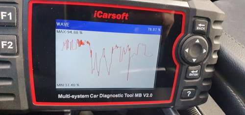

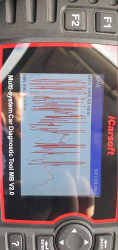

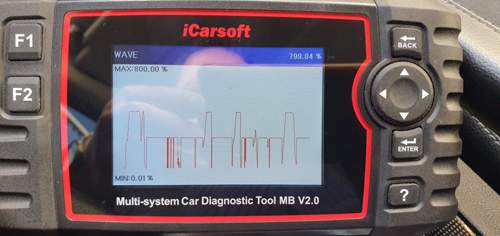

Ich habe aber festgestellt, dass das AGR bei tieferen Motortemperaturen schwingt und bei Erreichen der Betriebstemperatur nur noch zyklisch öffnet.
Abgasgegendruck schwingt und Ladedrucksteller auch etwas.

Das schwingen vom AGR war ja im Video gut zu sehen. So wie alper1214 hier am 03.03. auch schon geschrieben hat kann es auch das AGR Rohr sein, welches verkokt ist. Einfach mal abschrauben und nachschauen, sind 3 Schrauben unten am Mischgehäuse, andere Seite ist nur gesteckt. oder hast du bei deinem auch schon die Bypassklappen wie bei ka209, dann die überprüfen und Rohr trotzdem kontrollieren. Wie ich ka209 schon geschrieben habe vom AGR oben zum Mischgehäuse durchpusten ob da alles ok ist. (Am besten mit Druckaufbau um zu sehen ob mittendrin alles dicht ist)
